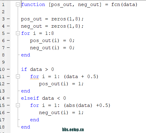

用simulink仿真时,报如下error:
An error occurred while propagating data type 'double' through '[url=matlabpen_and_hilite_hyperlink (]D_to_T_4bits[/url]'
上述[url=matlabpen_and_hilite_hyperlink (]D_to_T_4bits[/url]是一段matlab程序code,很简单,就是根据输入信号'data'的值对输出信号进行不同的赋值。

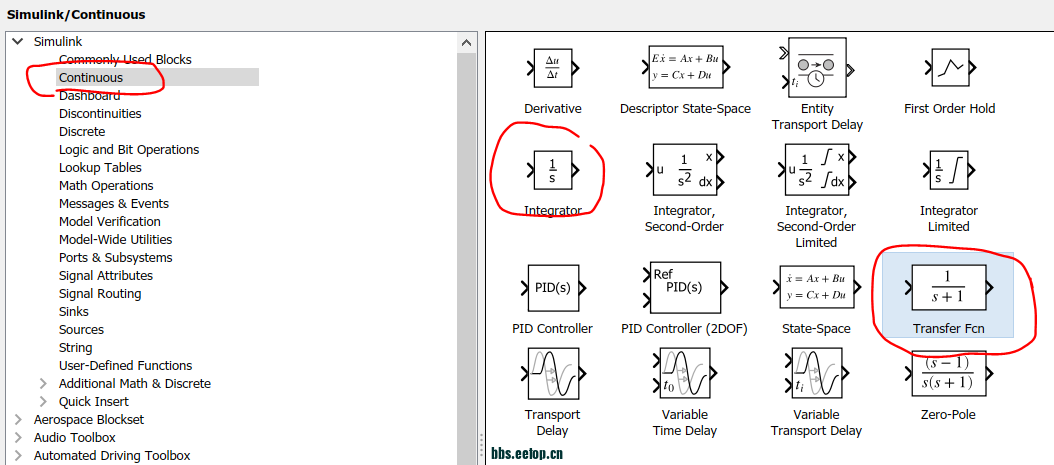

报错的意思是传输double双精度类型的数据进入这个matlab函数时有错,好像是数据类型不匹配。
有个奇怪的现象是,当simulink model里调用的是理想积分器1/s时,就没有这个error,可以正常run。但是加入同样是continuous库里的transfer fcn模块时,就会报这个error.
请朋友们帮忙看看如果解决这个error,谢谢!
continuous库里的1/s和transfer fcn模块分别是这两个:
 楼主| 发表于 2021-4-22 12:37:16 | 显示全部楼层
附加问下,能否在函数里定义输入变量为double呢?是不是这样定义后,问题就解决了?
