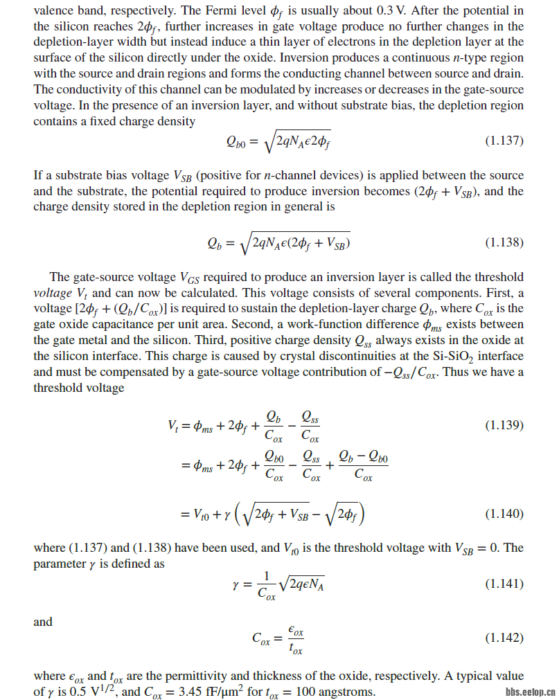

[求助] 关于体效应对阈值电压影响的疑问
发表于 2025-9-29 17:12:50 | 显示全部楼层
这个图我是从gray书里面截下来的,应该可以解释你的问题。主要原因是反偏结更宽了。如果还有问题可以看一下曼尼的半导体器件
