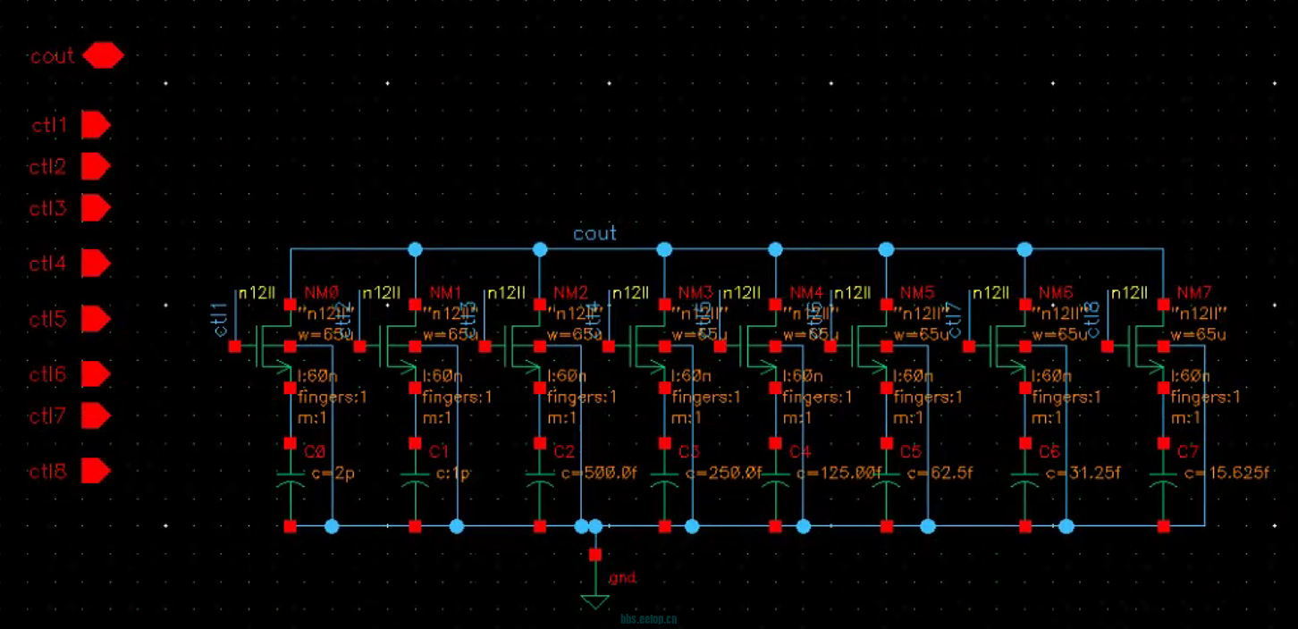

在设计一个带宽可调的Gm-C滤波器,在做电容阵列。一开始电容阵列是6个电容1/16PF--1/8PF--1/4PF--1/2PF--1PF--2PF这样,后来由于调截止频率精度的影响,我添加了两个电容分别是1/64PF和1/32PF,但是加入这两个电容之后,保持这两个新加的电容的MOS开关管栅极电压为0(断开),其他不变,发现截止频率相比较原来接入6个电容的电容阵列时下降了,这是为什么?我在想会跟这个pin的选取有关吗?我这上面说的这种情况电容阵列选的Pin都是inputoutput,ctl8~ctl1和cout都是inputoutput(这个图我改过,但还没跑仿真) image.png
发表于 2021-3-24 08:56:43 | 显示全部楼层
没影响,仿真器最终看的是spectre netlist,在它的格式里port没有方向性。

有个问题,我设计电容阵列的时候,控制MOS管导通关断来控制接入电路的电容的个数,但是我发现如果电容阵列的电容用的多了,即使导通的MOS管的个数不变(接入电路的电容值不变),截止频率依然改变(变小了),这是为什么呢?

会不会和MOS寄生电容有关呢?

变化很小么?是不是Cdb的影响?

从401.382MHz变到了393.927Hz。
