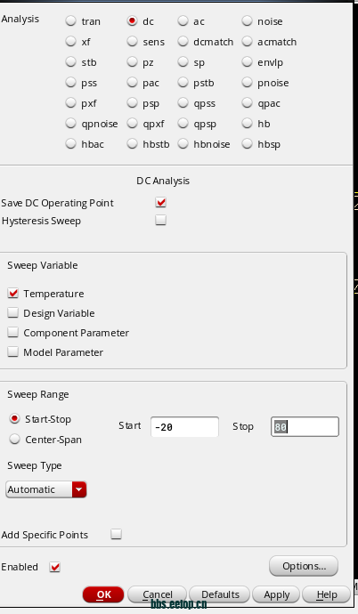

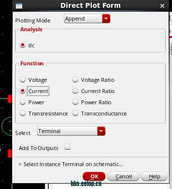

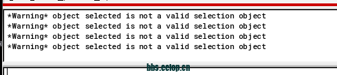

各位大佬,如何用Cadence扫描电流随温度变化曲线,我用IC617,在仿真中我用的是DC分析,然后做扫描温度变化,但在显示电流变化结果时显示如图所示
请各位大佬指点下我错在哪里

我做的电路是一个基准电流,想扫描基准电流随温度的变化曲线

你在ADE界面outputs/to be plotted/selec on Design 选中想plot的terminal电流勾选plot和save试试。
 楼主| 发表于 2021-3-15 09:40:35 | 显示全部楼层
不走寻常路 发表于 2021-3-15 09:19
你在ADE界面outputs/to be plotted/selec on Design 选中想plot的terminal电流勾选plot和save试试。 ...
感谢,已解决

保存输出电流节点   扫描温度就行了
