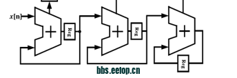

楼主: IC有我心
MASH 1-1-1,出来结果不对,

发表于 2021-3-12 10:17:38 | 显示全部楼层
另外 F_N你只选了3位输出, 那应该是高三位输出对吧? (你输入有8位)F_N_tmp=c0-s1; F_N=F_N_tmp[7:5];

 楼主| 发表于 2021-3-12 16:29:46 | 显示全部楼层
zaowulanyin 发表于 2021-3-10 10:23
你这一说是有些不同,贴一下我使用的模型图吧
你这个和我发的图是一样的吧。哪里不同?
回复
 楼主| 发表于 2021-3-12 16:33:27 | 显示全部楼层
你是说这个意思吧。
回复
发表于 2021-3-19 11:07:20 | 显示全部楼层
IC有我心 发表于 2021-3-12 16:33
你是说这个意思吧。
我还贴了一张模块内部的图,你对比一下你的模块内部,我不了解你的那个模块内部是啥,应该不只是单纯的和吧

发表于 2021-3-19 21:12:10 | 显示全部楼层
兄弟,你的代码跑通了没有
回复
 楼主| 发表于 2021-3-21 14:41:18 | 显示全部楼层
yjj_123 发表于 2021-3-19 21:12
兄弟,你的代码跑通了没有
好像通了
回复
发表于 2021-3-21 15:07:37 | 显示全部楼层
是你帖子里说的修改过的那个代码么,我仿了不对啊
回复
 楼主| 发表于 2021-3-21 15:56:14 | 显示全部楼层
我稍微修改了一下,具体哪里不对?
