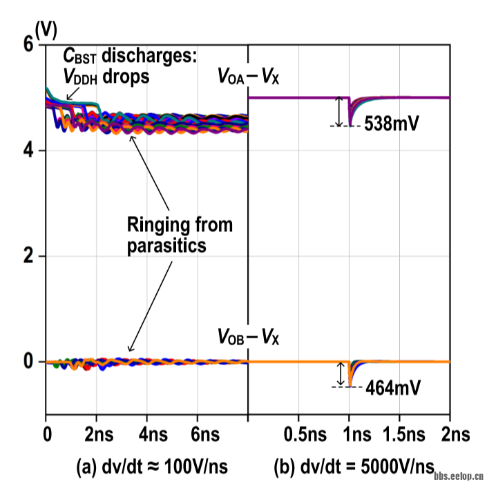

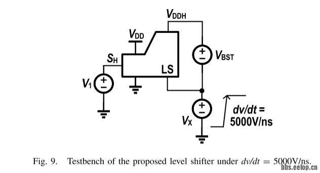

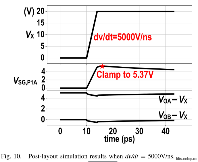

求教电平移位器仿抗dv/dt教程
 楼主| 发表于 2025-8-29 11:45:12 | 显示全部楼层
可以自己在外部加dv/dt变化条件就好了,或者你自己搭建一个简单的DCDC开关,然后给固定占空比也可以
发表于 2025-9-1 15:23:32 | 显示全部楼层
A Level Shifter With Almost Full Immunity to Positive dv/dt for Buck Converters 1.png 2.png 3.png 4.png 我是按照这篇论文中所提到的测试方式来搭建测试平台进行测量的。去看VoA-Vx的变化幅度来测量,还有一篇论文中也是这样测试的。2025的一篇论文中对于Level-shift的仿dv/dt仿真,它的输入信号是接GND,和这篇论文所提到的测试方式有所不同,我最近也在仿dv/dt,按照这篇论文中所仿真的,还有PVT,大家可以多交流一下
