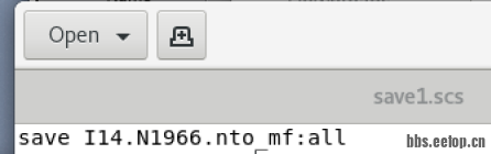

[资料] 关于如何编写用于保存DC数据的scs文件教程

你好,我想问下怎样能把保存的数据plot出来;比如我一个电路里要保存十几个管子他的gm,在不同pvt下希望有数据比较,怎么可视化一点呢
 楼主| 发表于 2024-11-15 09:29:22 | 显示全部楼层
谷谷谷夏 发表于 2024-11-14 10:58
你好,我想问下怎样能把保存的数据plot出来;比如我一个电路里要保存十几个管子他的gm,在不同pvt下希望有 ...
这个用ADE XL把gm写到表达式里直接跑PVT就能看到了
发表于 2024-11-20 11:15:14 | 显示全部楼层
你好,请问我要看的目标管子,在I0(symbol)的下一层I7(symbol)里的M0,请问这样的.scs文件怎么写呢?谢谢

发表于 2025-4-27 12:15:41 | 显示全部楼层
你好,请问这种方法想批量做的话有什么简便方法吗,如果有几百个管子的话,要一个一个的手动加进去才行吗

发表于 2025-9-9 09:30:56 | 显示全部楼层
你好,按照格式下scs文件,结果还是没有保存DC点,请问是什么原因?
