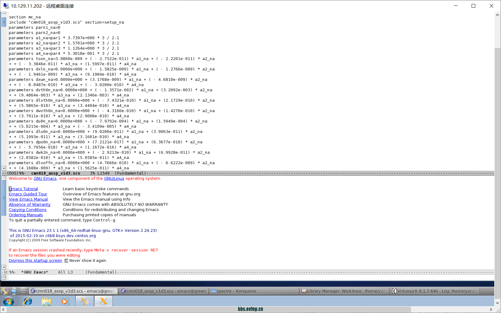

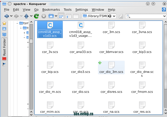

各位大佬们,小弟最近做的项目是关于修改MOS管模型参数的,使用工具:cadence virtuoso,请问TSMC018 MOS管模型文件是哪个?要怎么修改VTH参数模型呢?
是不是tsmc18/models/spectre/cmn018_assp_v1d3.scs  呢?如图:
image.png 如果是上面这个文件,打开后修改哪里呢?
本人小白,轻喷,非常非常非常感谢!!!

為何要去改 參數???
因为要做低温下的电路,需要改阈值电压迁移率等参数

发表于 2020-11-20 16:19:42 | 显示全部楼层
去看hspice的手册,调用Mos的时候修改参数,应该不用改model
发表于 2020-11-20 16:21:31 | 显示全部楼层
没注意用的virtuoso,应该也差不多,看看spectre的手册

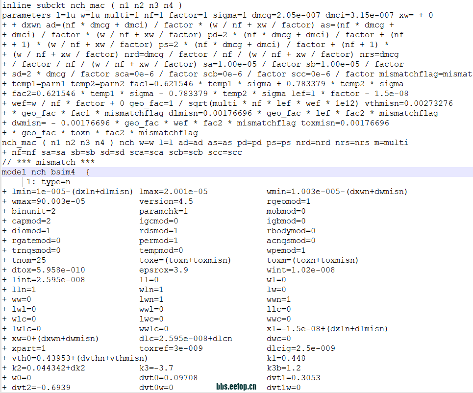

程序里面1: type=n  什么意思啊?
 楼主| 发表于 2020-11-21 14:44:17 | 显示全部楼层
老哥知道模型描述里面“1:type=n”什么意思吗?一直到“16: type=n”是switch语句吗?怎么选择的呢? image.png
发表于 2020-11-21 16:30:07 | 显示全部楼层
为什么自己改模型?
要做超过厂家给的温度范围的芯片,需要实际测量,自己提模型。自己随便改,与实际不符,没有意义啊。
