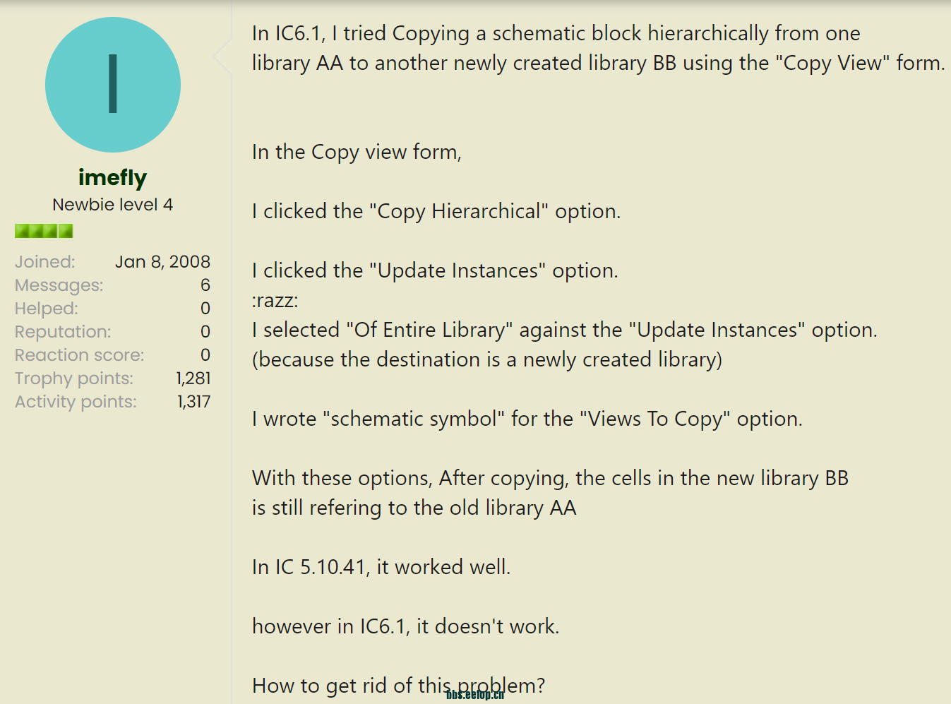

从lib A拷top电路到lib B,选了hierarchy copy,但是只有顶层属于lib B,子电路还是属于lib A,怎么解决啊?(有一个线索是lib B中不是第一次copy lib A的电路,所以lib B中本来已经了包含了所有要copy的子电路,子电路名字也是一样的),跟这个外国人遇到的问题好像是一样的~

copy hierarchical -> skip libraries -> 删除包含子电路的所有lib。
回复
发表于 2020-11-17 14:06:22 | 显示全部楼层
copy带copy hierarchical,其中skip libraries的意思是略过这些其他的库,层次化copy自己库的层次下的各个模块。如果你copy的模块的子模块在其他库中,那么在skip libraries中要把包含子模块的这些库去掉。这样就可以了。
