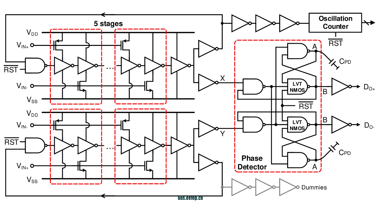

小弟想知道VCO比较器是如何进行比较的,求教~

VCO,被DO控制输出振荡信号,然后计数表示输入电压大小
