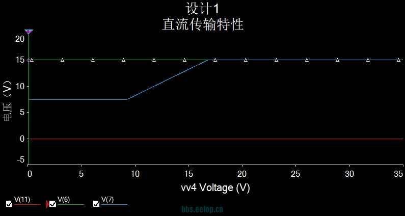

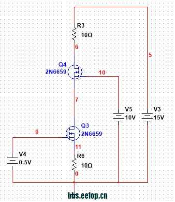

如图,下面的mos管没有达到开启电压是截止的,然后对上面mos管的栅极电压进行直流扫描,得到上面mos管的源极电压是图中的蓝色折线,为什么会出现这种情况呀,能否从物理结构层面解释一下,快想了一天了呜呜呜
