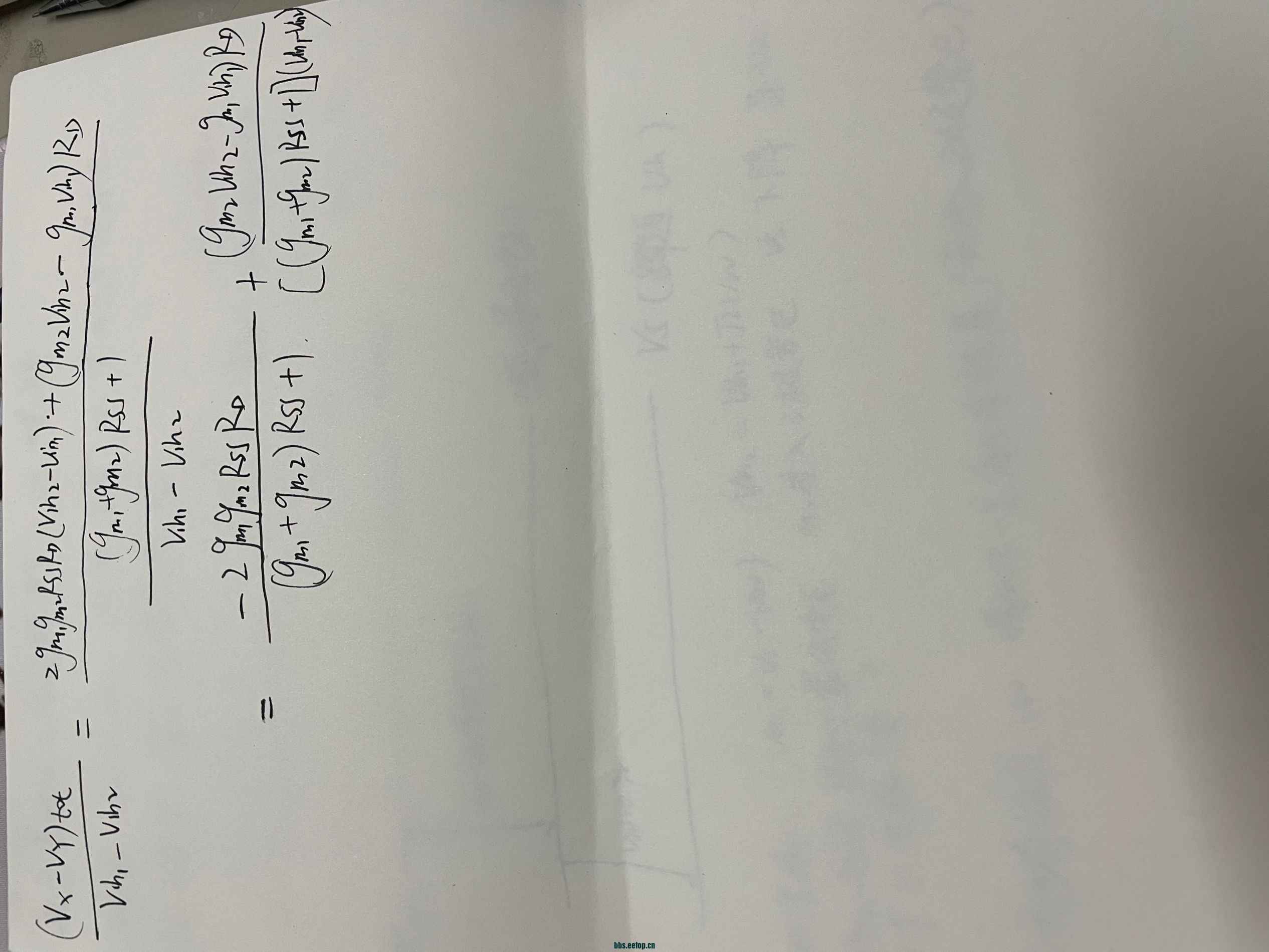

在拉扎维第二版的P112 上面写了一个差模增益的结果,但我算出来是右面铅笔写的结果,麻烦大佬们拍一下自己的推导过程,万分感谢!

忙着摸鱼 发表于 2020-10-28 18:28
刚入门,我这里也没推对,我是按照图4.17那个方法推的。来讨论一下呗。
aaaaaa
点评
谢谢大佬,看懂了,我的Vin1与Vin2应带入差模分量,带入后再算就对了。  发表于 2020-10-29 17:12

我当初推导的RD下面有除以2,(gm1+gm2)前面有系数2,gm1*gm2*RSS前面系数是4,化简下来就是你这个结果。

你的推导是错的,输入到M2的源级的的并不是vin1,而是1/gm1 和Rss串联在Rss上的分压

发表于 2020-10-28 14:13:06 | 显示全部楼层
jianjun11hate 发表于 2020-10-27 20:40
你的推导是错的,输入到M2的源级的的并不是vin1,而是1/gm1 和Rss串联在Rss上的分压 ...
可以细说一下吗
