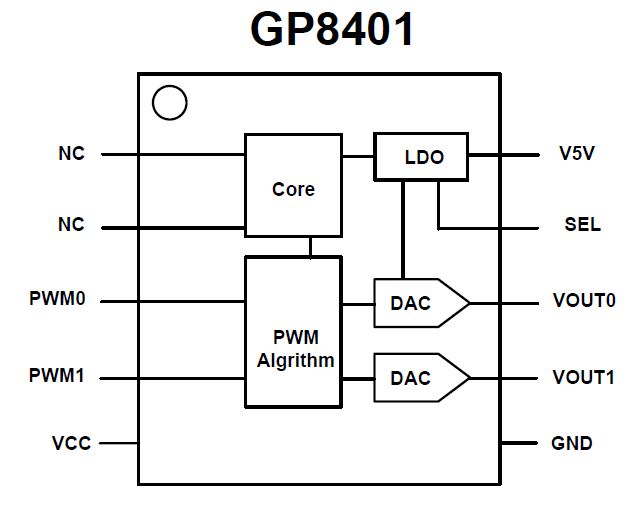

描述
GP8401是一个PWM信号转模拟信号转换器,相当于一个PWM信号输入,模拟信号输出的DAC。此芯片可以将占空比为0%到100%的两路PWM信号线性转换成0-5V或者0-10V的两路模拟电压,并且输出电压精度小于0.5%。

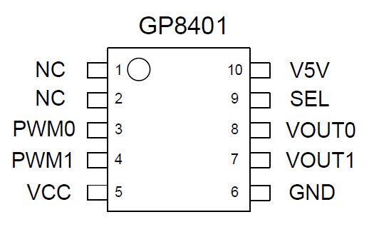

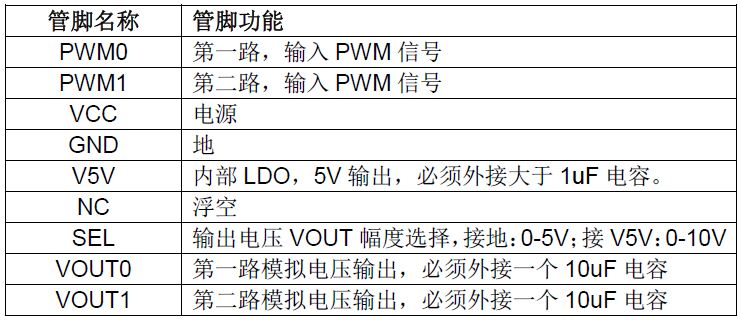

1. 管脚定义
表-A 管脚分布
登录/注册后可看大图
登录/注册后可看大图

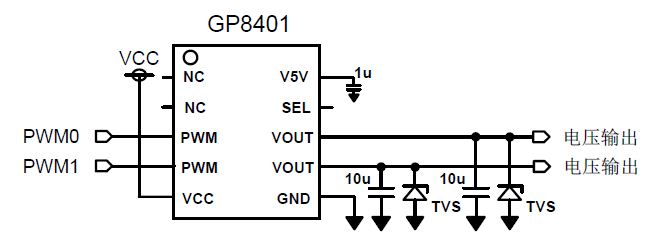

3. 典型应用
3.1 基本功能(典型电路)
当芯片在板内电路中使用时可以适当增加电容和TVS对电路进行稳定和保护。
登录/注册后可看大图
注意:
1、V5V上大于1uF电容为必须
2、VOUT作为板级接口使用时,加12V单向TVS,反接、浪涌保护。
登录/注册后可看大图

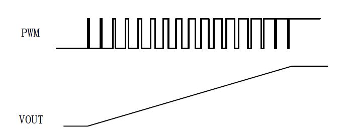

4. 器件功能
GP8401是一款高性能双通道PAC芯片(PWM到模拟电压转换器),输入PWM信号的频率可以兼容50Hz到50KHz(小于50Hz请联系客益电子)。输出电压范围为0-5V或者0-10V,通过SEL信号选择,当SEL接地时,VOUT输出0-5V,当SEL接V5V时,VOUT输出0-10V。PWM信号的占空比为0%至100%,当选择0-5V输出时,VOUT=5V *DPWM;当选择0-10V输出时,VOUT=10V *DPWM。DPWM 为输入信号PWM的占空比。
GP8401的默认输出电压精度为0.5%,需要0.2%精度可以咨询客益电子。
当GP8401芯片作为系统的接口芯片使用,需要在VOUT输出脚上对地接一个10uF电容和一个12V的单向TVS,保证芯片的热插拔、静电、反接等保护。

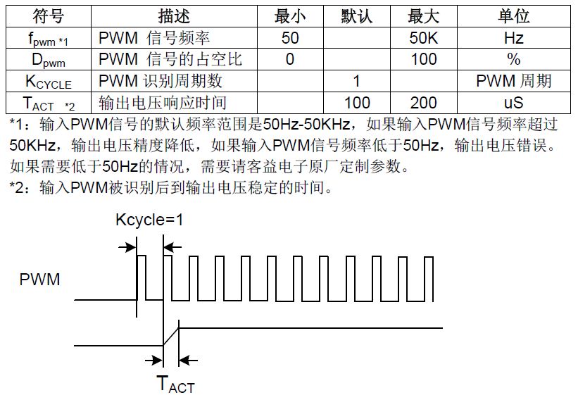

5. 表-B 交流特性

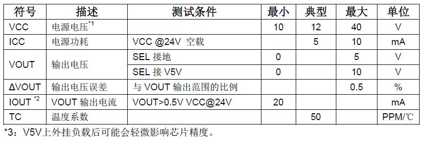

6. 表-C 直流特性

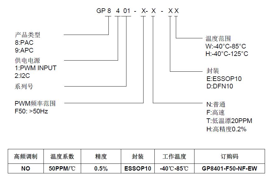

7. 订购须知
登录/注册后可看大图

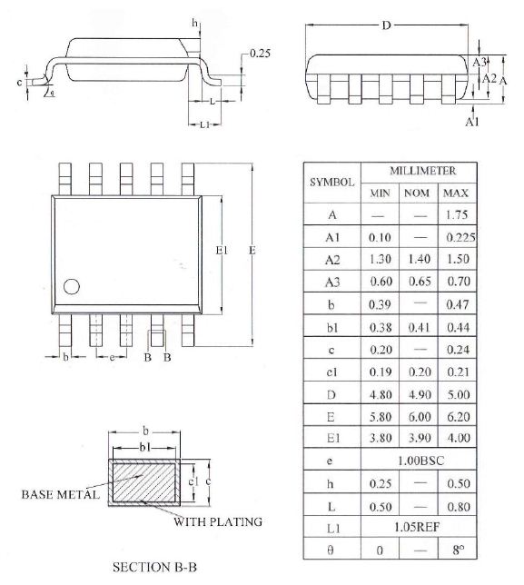

8. 封装信息
