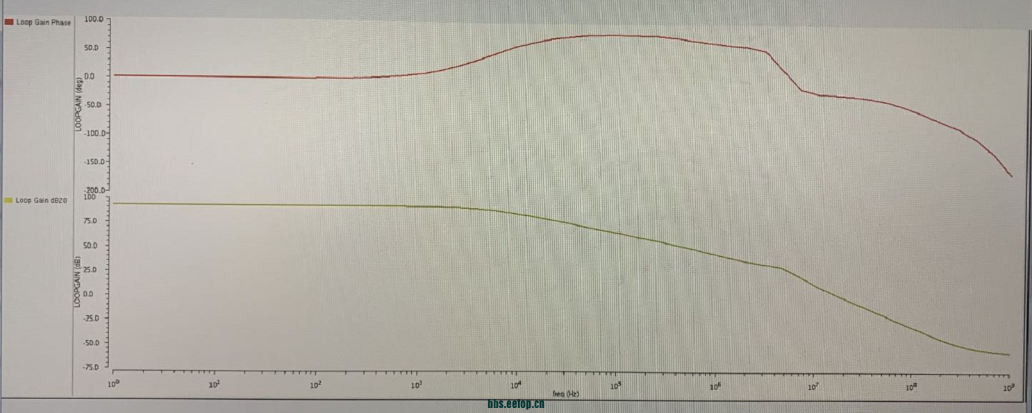

仿这个全差分运放的共模稳定性,为什么相位会从0开始呢?在红线处断开的。

看你的输入ac信号与输出的极性吧

说明你环路断开的地方左右是同相的呗

反馈断点的问题,可以考虑端在共模反馈电压连接的PMOS输入端

断点位置的选择要能保证环路反馈的频响特性不受影响,或者说不能切断原有的反馈路径,普遍一点的做法就是断在高阻点。你目前的断点位置直接将CM到DM的反馈给切断了
