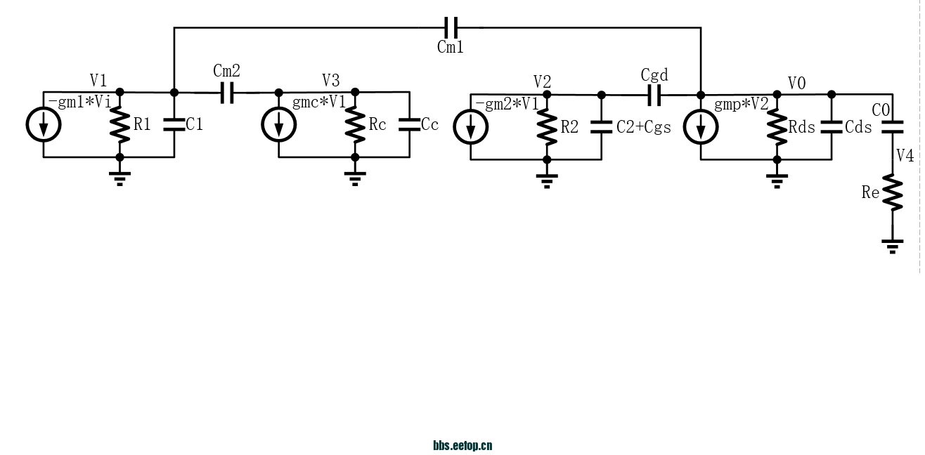

    我现在在搞一个Capless LDO,分析小信号方程的时候,画出小信号方程如下: 无标题.png
发现这个方程有5个节点,分别是V0、V1、V2、V3和V4,因此求出V0/Vi的方程的分子和分母分别是一元四次方程和一元五次方程,如下格式:
(1+a1*s+a2*s^2+a3*s^3+a4*s^4)/(1+b1*s+b2*s^2+b3*s^3+b4*s^4+b5*s^5)
相请教大家一下,这个方程如何化简成如下格式?
(1+A1*s+A2*s^2)*(1+s/z1)*(1+s/z2)/[(1+B1*s+B2*s^2)*(1+s/p1)*(1+s/p2)]
注明:这个小信号电路来自论文《A capacitor-free CMOS low-dropout regulator with damping-factor-control frequency compensation》的图3。不过论文中的公式6显示小信号电路的分母应该是一个一元三次方程,而不是一元五次方程
发表于 2020-9-1 09:45:30 | 显示全部楼层
我觉得你可以先算出闭环反馈那部分的环路增益,然后拆环(原则是电容按照米勒定理计算,第一个点乘A倍,而后面那个点按照原电容算),这样可以简化一下
 楼主| 发表于 2020-9-1 09:52:47 | 显示全部楼层
castrader 发表于 2020-9-1 09:45
我觉得你可以先算出闭环反馈那部分的环路增益,然后拆环(原则是电容按照米勒定理计算,第一个点乘A倍,而 ...
这种方法我也尝试过。问题是按照米勒定理乘以增益A,这个A是常数吗?是不是也与频率有关系?如果考虑A与频率相关,小信号方程岂不更复杂了?
发表于 2020-9-1 10:03:57 | 显示全部楼层
可以再简洁一点,估算出各个节点的极点值,在极点之下的频率就不考虑增益衰减问题了
发表于 2020-9-1 10:39:59 | 显示全部楼层
Gray的模拟集成电路的分析与设计(中文版第四版),Page616,9.4.5嵌套式密勒补偿,里边有关于此类方程简化计算的过程,值得深入学习理解。多极点系统主要还是主、次极点比较关键,估算这两个极点基本可以定性和大体定量了,高频极点的影响一般可以忽略,如果需要精确计算只能借助软件程序了。
 楼主| 发表于 2020-9-1 13:40:45 | 显示全部楼层
sea11038 发表于 2020-9-1 10:39
Gray的模拟集成电路的分析与设计(中文版第四版),Page616,9.4.5嵌套式密勒补偿,里边有关于此类方程简化 ...
您提到的中文第四版我没看过,但我看过第五版(英文版)。其中的第七章和第九章提到了零极点的求解,不过最高阶是三阶。主要是采用极点分裂的方法,前提是极点间的距离很大。对于我提到的这个LDO,除了主机点和次极点外,我还是希望能够近似得到其它极点的大小,以便更加精确地指导设计。
发表于 2020-9-1 14:01:13 | 显示全部楼层
零极点的计算式推到后面都有大量简化的。你可以参考电路里的已知零级点先把他们提出来,再按数量级省略一点参数,否则是推不出来的。结果是能和书上对上的
 楼主| 发表于 2020-9-1 14:58:46 | 显示全部楼层
YyuanRTs 发表于 2020-9-1 14:01
零极点的计算式推到后面都有大量简化的。你可以参考电路里的已知零级点先把他们提出来,再按数量级省略一点 ...
麻烦您看一下我的计算过程:
对于(1+b1*s+b2*s^2+b3*s^3+b4*s^4+b5*s^5),先提取(1+b1*s)近似得到(1+b2/b1*s+b3/b1*s^2+b4/b1*s^3+b5/b1*s^4),然后提取(1+b2/b1*s),近似得到(1+b3/b2*s+b4/b2*s^2+b5/b2*s^3)
不知道上述过程是否与您的思路一致?
