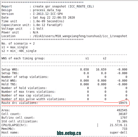

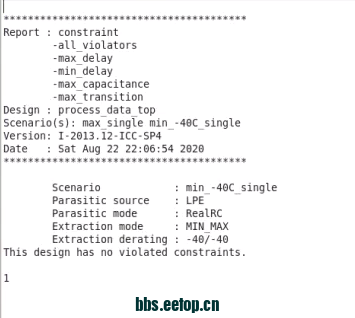

想问下各位大佬,我通过report_constraint -all_violators指令,并没有发现有任何违例,但这个route drc violations显示10000多,这指的是啥?

report_constraint 是报STA 相关的iolation,不管physical DRC,qor report 包含STA和Physical DRC 相关。WNS worst negative slack
TNS total negative slack

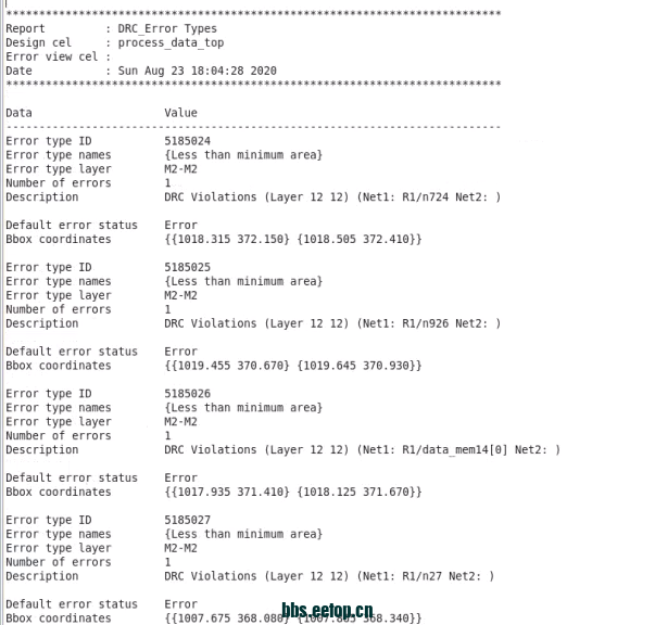

 楼主| 发表于 2020-8-23 19:55:49 | 显示全部楼层
optihack 发表于 2020-8-23 13:15
report_constraint 是报STA 相关的iolation,不管physical DRC,qor report 包含STA和Physical DRC 相关。W ...
那我想请问一下,具体该咋查详细的physical DRC违例,有没有什么详细的指令,还有改咋修这中physical 违例呢?
