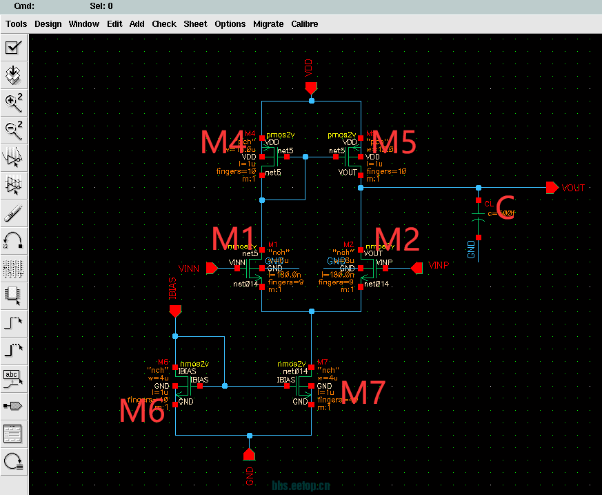

新人求问:Cadence IC51如何使用spectre仿真差分放大器的共模输入范围和输出摆幅?差放是用有源电流镜做负载、输入管为NMOS的差动输入到单端输出的形式,其电路如图(
差放电路图
差放电路图
)所示。

输出连接到反向输入端(单位增益缓冲器) dc扫描vin  观察vout-vin的差值  她们是否跟随
发表于 2024-8-7 16:06:51 | 显示全部楼层
寻寻momo 发表于 2022-8-30 20:30
输出连接到反向输入端(单位增益缓冲器) dc扫描vin  观察vout-vin的差值  她们是否跟随 ...
请问如果出现“不跟随”了,具体标志是什么?应该看什么来确定是否脱离“跟随”
