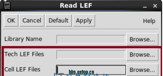

大家好,
最近在学习ICC,有一个问题想请各位前辈知道下,非常感谢!
在run route_opt的时候会报下面的Warning
ZRT-311
查了下资料,有的说需要Standard Cell的LEF
还给了GUI操作顺序:"Cell Library" -> "LEF IN", 然后会弹出Read LEF的选项卡供填写
话说这个"Cell Library"这个选项在什么位置?
请各位前辈指点下,谢谢!
发表于 2020-8-17 14:16:06 | 显示全部楼层
你启Milkway了吗?一启动就能看到的啊

非常感谢,找到了。
还有个新的问题,cell的LEF是怎么获取的,是需要用什么工具抽取么?还是说这个Cell LEF是只Macro IP的LEF?
如果您了解的话,也帮忙解答下。谢谢!

这个一般都是IP vendor提供的,你要问他们要

抽LEF的工具是C家的abstract
