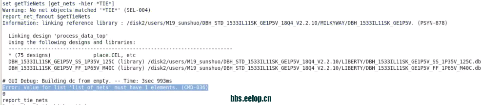

哪位大佬可以帮忙解决一下ICC报的这个error吗?谢谢
不知道ICC为何报了这个error,哪位大佬可以帮忙解决一下吗?
发表于 2020-8-9 11:38:57 | 显示全部楼层
注意观察啊,第一条命令get_nets的返回值是空的,getTieNets也是空的(有提示warning)后面顺理成章的error了
发表于 2020-8-9 20:51:25 | 显示全部楼层
没有匹配到*TIE*相关的NET,请确保有含有此3个字母的NET存在。
