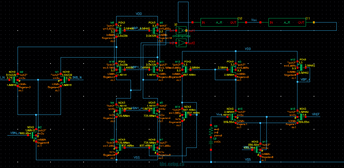

这样做不知道对不对,出来的幅频曲线是从-200db开始的,这是为什么?
上图是加入cmdmprobe 的位置
上图是加入cmdmprobe 的位置

发表于 2020-8-7 00:03:35 | 显示全部楼层
共模环路可以用单端的iprobe吧? 这个差分probe仿stb的时候要选一下是仿共模还是差模, 不知道你是不是选了默认的差模
发表于 2020-8-7 10:12:43 | 显示全部楼层
你图片上的A_R是什么东西,是用veriloga写的电阻吗
如果是用veriloga写的东西,在做stb仿真的时候不一定会执行这个veriloga模块
 楼主| 发表于 2020-8-11 15:11:40 | 显示全部楼层
如果是用veriloga写的东西,在做stb仿真的时候不一定会 ...
这是库里的真实电阻
