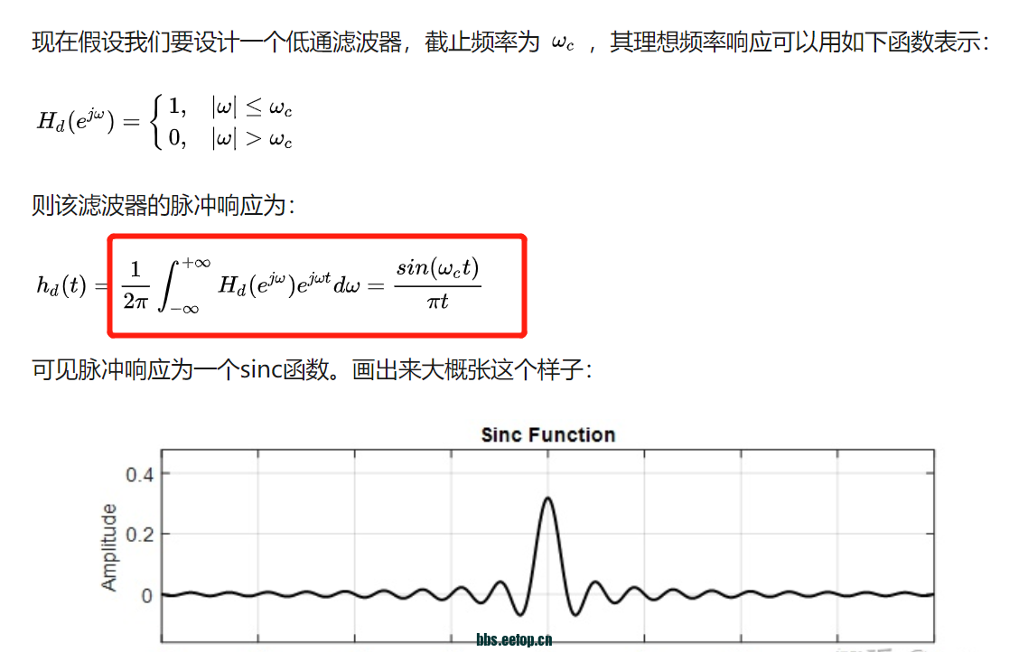

红框内的积分是怎么算的呢?
最佳答案
查看完整内容
先用正常的定积分算出来结果,(e^jwct - e^-jwct)/(2pi*jt)用欧拉公式,把复指数展开成cos w+j*sin w,分子分母约去2j就得到sin(wct)/(pi*t)
发表于 2020-8-4 11:54:28 | 显示全部楼层
回复
发表于 2020-8-4 14:07:52 | 显示全部楼层
2楼说的对
