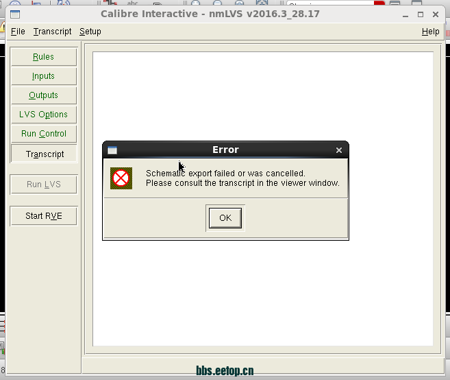

请问一下,有没有人遇到过这样的问题呀?
求一个解决方法!非常感谢!

电路图没导出来。你直接导出cdl文件,然后用文件做,不用schematic导出。或者看看是不是有权限或者没有check and save。

我重新搞了一个layout文件,都保存之后发现还是那个问题,应该不是没check&save的问题
不好意思,我刚学习版图的东西,不太懂您说的cdl文件从哪里导,和如何用文件来做lvs,能麻烦您教一下我嘛,非常感谢您!

这个不是layout的问题 ,所以你重新搞layout是没有用的,建议你去icfb窗口看一下详细报错信息

inputs->netlist里面去掉从电路导出netlist, 自己在下面选择designer给的netlist

emmm是的,不过我用另外一种方法跑通了,也谢谢您!
