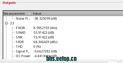

本人刚学SARADC的设计,最近按照一个论文搭了一个12bit的ADC结构,结果最后仿真出来ENOB只有8.99,想请教一下,怎么样可以提高ENOB?

首先要满幅输入。
如果是电路级的,理想电容器,那应该主要是bootstrap的问题,还有比较器失调。
建议单仿bootstrap开关的性能

首先你要知道哪部分出了问题。。先看采样后的信号SNDR,然后看ADC输出有没有明显漏码

从你的数据看,貌似电路设计的有问题。
修改下你的电路把,使用尽量简单的结构做一版,然后再优化;
