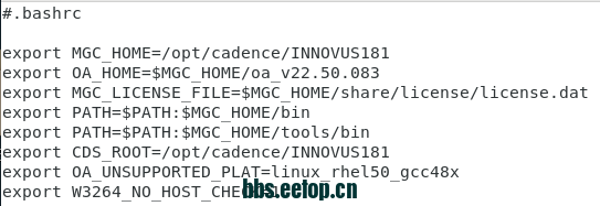

发表于 2020-5-18 15:05:52 | 显示全部楼层 |阅读模式
启动问题
启动报错
启动报错
环境配置
环境配置

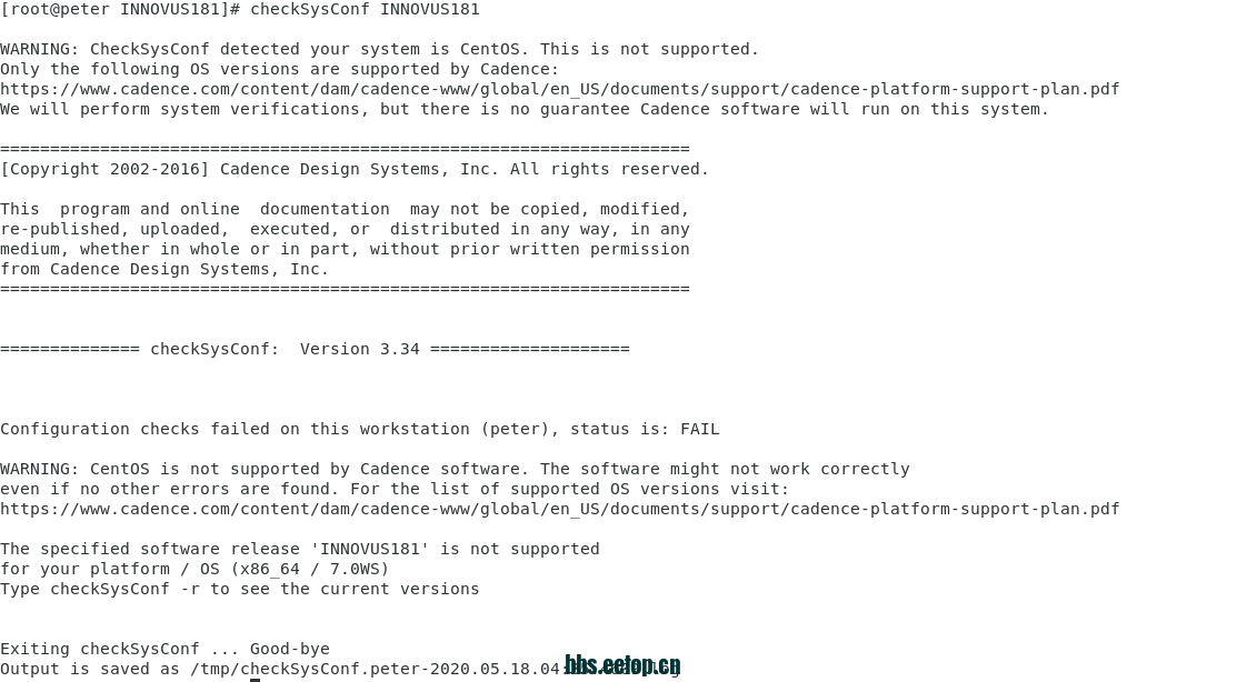

发表于 2020-5-18 15:56:59 | 显示全部楼层
用 checkSysconf命令去检查少什么东西,安装就好了。

发表于 2020-5-18 19:01:44 | 显示全部楼层
最后不是提示了吗?INNOVUS181不是合法的程序名称,用checkSysConf -r 命令,去看正确的名字是啥。

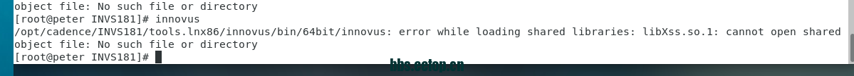

发表于 2020-5-18 19:23:36 来自手机 | 显示全部楼层
缺什么 装什么 yum whatprovides xxx.so。然后yum

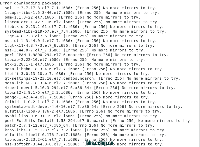

 楼主| 发表于 2020-5-19 13:59:05 | 显示全部楼层
会报错误
发表于 2020-5-19 14:10:00 | 显示全部楼层
你不是用centos吗?怎么包都是redhat的?搜下换阿里或者网易的源。
