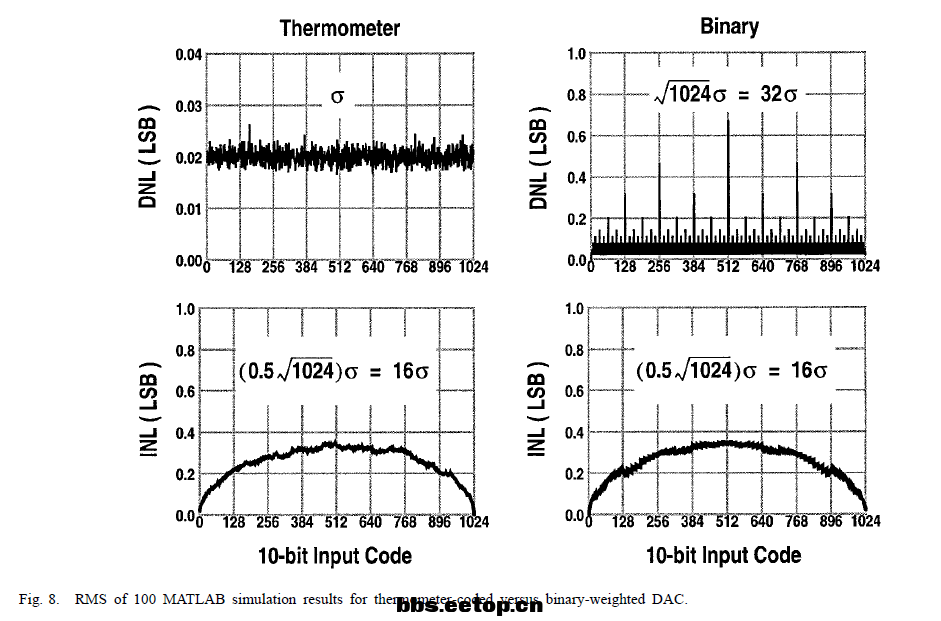

      这两天看到分段式电流舵DAC的问题,文章中谈到INL与编码方式无关,但又找不到相关解释,故烦请知道的前辈解答。万分感谢!!!

你可以參考這份文件,Page 41, 42 有INL推導
http://www-inst.eecs.berkeley.ed ... tures/L14_2_f10.pdf
另外,這篇論文"A 10-b, 500-MSample/s CMOS DAC in 0.6 mm2"有做INL的實驗,如圖可以看到Binary跟Thermometer的INL是一樣的
