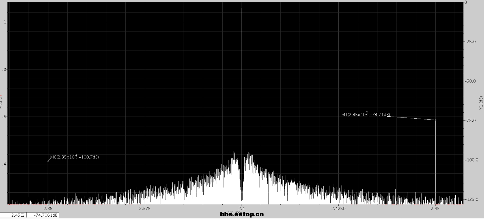

小弟最近在做亚采样锁相环相关的设计,设计载波频率2.4G,50M的ref信号,对输出做dft之后在2.35G和2.45G出现参考杂散,但是两个杂散的差了大概30dB(2.35G小),我计算dft的时候不管信号稳定时长选取多少,结果都是一样的。
我的疑问是:如果杂散的来源主要是vtune电压上的纹波,那杂散在中心频率两边的幅度应该是一样的,但是现在有了不可忽视的差距,这是因为什么原因?

要不看看控制电压的频谱?看看是不是控制电压来的

谢谢回答!我已经看过控制电压的频谱了,并没有发现什么不对的地方,就是在50M,100M等地方有峰值,这应该是正常的呀?如果是控制电压产生的问题,不管是在什么频率上,只要幅度很小那么在VCO的频谱上都应该是相对与载波频率对称的才对吧

应该不是vctrl的问题,因为如果把VCO看做调频模块,输入任何实信号,输出频谱都应该关于载波对称。
因此我怀疑是有调相的path在影响,不知道你的仿真环境和电路结构不太好分析。

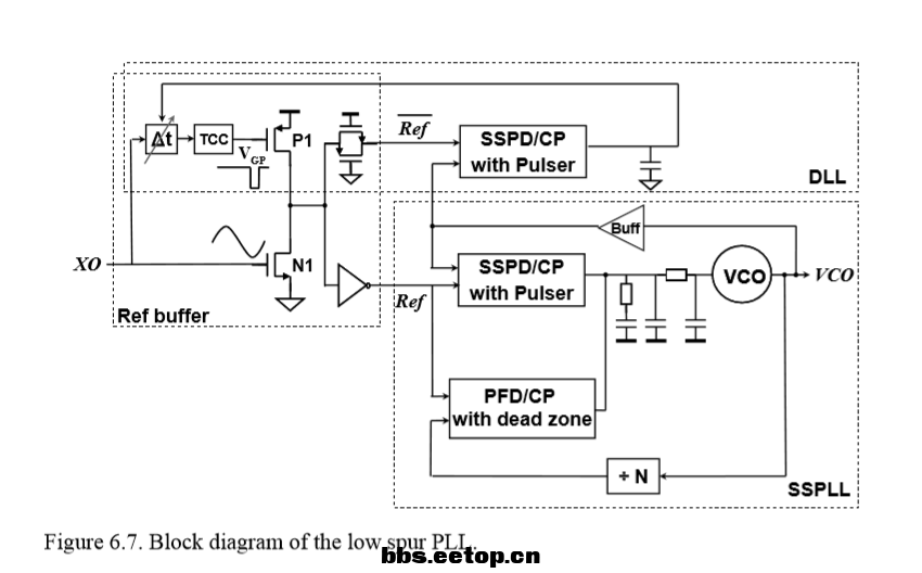

您好,请问调相的path为什么能导致这种情况呢?什么样的结构有可能有调相的path呢?我的电路结构和下面这个一样:
其中VCO的输出到采样的SSPD中间还有一个CML buffer,这个电路确实是有一个调整相位的DLL,但这个是为了调整ref信号的下降沿的啊,不知道对VCO输出有什么影响?
