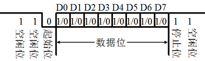

上图是与上位机通信的串口的时序图。我们从图中可以获取到如下关键信息。
1. 串口数据线位宽为1bit,默认状态下为高电平。
2. 每次上游模块发送数据,都是先发送1位的起始位0,然后发送8位的数据,最后是1位的停止位1。
3. 每1位所占的时间,可以通过波特率来计算。计算方法如下:
      波特率是指1s内发送或接受了多少比特数据,若波特率为9600 bit/s,则1s可以传输9600bit,那么传输1bit的时间为:1/9600(s)。以mp801开发板为例,时钟频率为50M,那么发送1bit就需要5208个时钟周期。

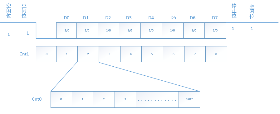

串口接收模块采用两个计数器的架构,这两个计数器分别表示接收1bit需要的时间和共需要接收多少bit。其结构图如下:
登录/注册后可看大图
      计数器cnt0:对接收1bit数据需要的时间进行计数;接收1bit需要5208个时钟周期。该计数器的计数周期为5208。
      计数器cnt1:对接收多少bit的数据进行计数;停止位不参与,起始位加上数据位共9bit。该计数器的计数周期为9。

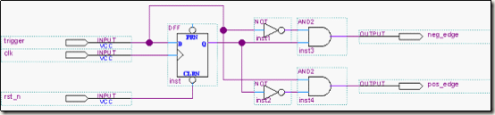

      本工程使用了检测信号下降沿的方法,信号下降沿的检测方法:
      检查uart_rx的下降沿,就要用到FPGA里的边沿检测技术。所谓的边沿检测,就是检测输入信号,或者FPGA内部逻辑信号的跳变,即上升沿或者下降沿的检测。就比如前面uart_rx由1变0时,就出现了下降沿,接着一次指令结束,uart_rx由0变1时,就出现了上升沿,边沿检测技术这在FPGA电路设计泛。电路图如下:
登录/注册后可看大图

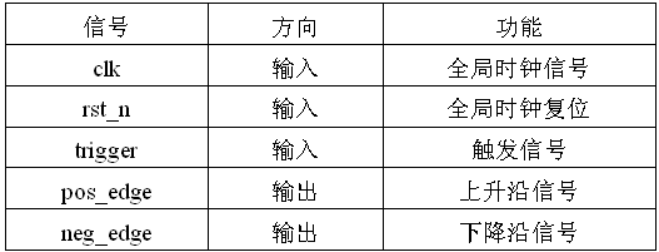

    对应的信号列表如下图所示:
登录/注册后可看大图
      中间信号,trigger连到触发器的信号输入端D,触发器的输出器连的是tri_ff0。将trigger取反,与tri_ff0相与,就得到信号neg_edge,如果neg_edge=1就表示检测到trigger的下降沿。将tri_ff0取反,与trigger相与,就得到信号pos_edge,如果pos_edge=1,就表示检测到trigger的上升沿。

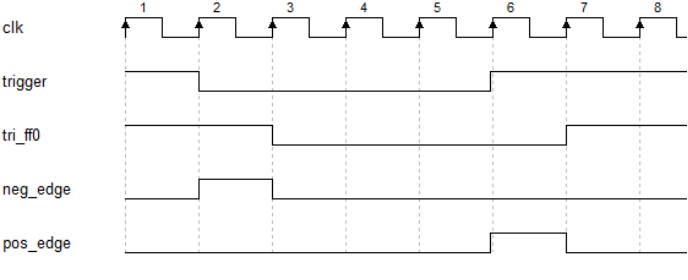

我们来讲解这个原理,信号的波形图如下:
登录/注册后可看大图
      Tri_ff0是触发器的输出,因此tri_ff0的信号与trigger信号相似,但是相差了一个时钟周期。我们也可以理解为:每个时钟上升沿看到的tri_ff0的值,其实就是triffer信号上一个时钟看到的值,也就是tri_ff0是trigger之前的值。
我们在看第3时钟上升沿,此时trigger值为0,而tri_ff0的值为1,即当前trigger的值为0,之前的值为1,这就是下降沿,此时neg_edge为1。当看到neg_edge为1,就表示检测到trigger的下降沿了。同理在第7个时钟上升沿,看到trigger值为1,而之前值为0,pos_edge为1,表示检测到trigger的上升沿。

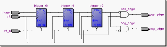

      本模块输入信号uart_rx是异步信号,异步信号都需要经验同步化后,才能够使用。异步信号同步化如下。
在前面讨论边沿检测的波形中,我们把trigger当做理想的同步信号来考虑,也就是trigger满足D触发器的建立和保持时间,在同步系统中实现边沿检测不是问题。但如果trigger不是理想的同步信号,例如外部按键信号,以及本工程的uart_rx信号。这些信号什么时候产生变化,是外部传输指令给FPGA,对于FPGA来说完全是随机的。很有可能出现,信号在时钟上升沿产生变化的情况,从而无法满足触发器的建立时间和保持时间要求,出现亚稳态的情况,从而导致系统崩溃。如下图,我们先将信号用2个触发器进行了寄存,确定了信号的稳定性,然后再进行边沿检测,达成了同步系统中实现边沿检测的需求。
登录/注册后可看大图
       那么边沿检测的代码设计就需要先进行触发器的设计,假设输入的信号trigger不是同步信号,要将该信号用2个触发器进行寄存,得到tri_ff0和tri_ff1。需要特别注意的是,在第一个触发器阶段,信号依旧有亚稳态的情况,因此tri_ff0绝对不可以拿来当条件使用,只能使用tri_ff1。接着进行检测边沿,根据前面所说,得出同步信号后再用寄存器寄存,得到tri_ff2。根据tri_ff1和tri_ff2,我们就可以得到边沿检测结果。当tri_ff1==1且tri_ff2==0时,上升沿的pos_edge有效;当tri_ff1==0且tri_ff2==1时,下降沿的neg_edge有效,代码如下:
