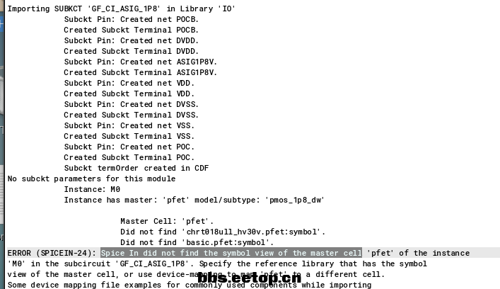

[求助] 把CDL文件导成原理图遇到了问题,有人知道么
发表于 2019-10-28 11:09:11 | 显示全部楼层 |阅读模式
这是生成的log文件,不知道有没有人遇到过,求解答。
发表于 2019-10-28 11:25:52 | 显示全部楼层
说的很清楚啊,库里找不到对应器件的symbol view啊
 楼主| 发表于 2019-10-28 14:33:14 | 显示全部楼层
但是我库里面的器件名称和网表里面的一样啊,为什么提示没有呢
发表于 2019-10-28 19:16:44 | 显示全部楼层
no symbol view ~!!
发表于 2019-10-28 20:16:15 | 显示全部楼层
干嘛非得cdl转schematic,cdl里面没有位置信息,转出来也不好看
