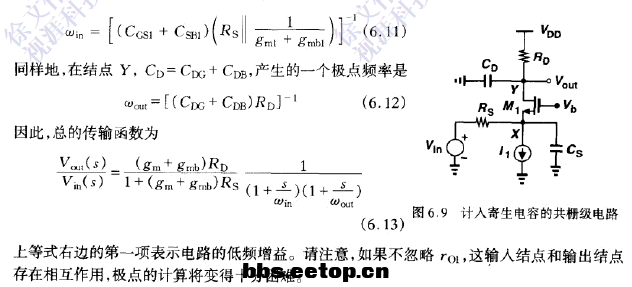

看书中计算看到的输入输出阻抗, 我想问是看到哪里,如共栅极放大电路,计算节点极点频率的时候,为什么从X点看的时候算MOS的阻抗,从Y点就只有RD了呢?

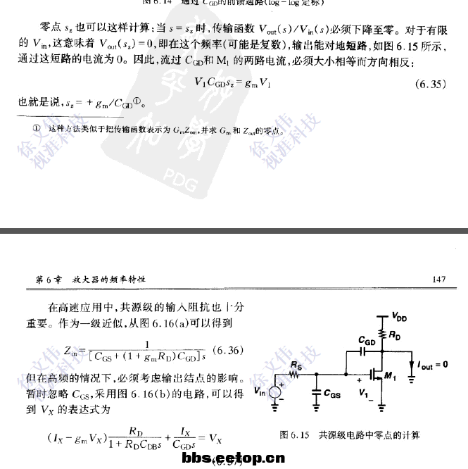

另外书中还有一个地方,计算零点的时候,为什么RD上的电流就不考虑了,小信号模型计算的时候还计算了RD上的电流,这里又没有计算进去。
发表于 2019-10-11 11:32:38 | 显示全部楼层
xuwenwei 发表于 2019-10-11 11:15
另外书中还有一个地方,计算零点的时候,为什么RD上的电流就不考虑了,小信号模型计算的时候还计算了RD上的 ...
在计算零点的时候,Vout对地短路,接地,RD两端都接地,为什么会有电流呢。
发表于 2019-10-11 11:37:10 | 显示全部楼层
这个人家和你说为了简化忽略ro1了呢
 楼主| 发表于 2019-10-11 11:37:14 | 显示全部楼层
fcm5658779 发表于 2019-10-11 11:32
在计算零点的时候,Vout对地短路,接地,RD两端都接地,为什么会有电流呢。 ...
懂了,谢谢回复,那第一个问题可以帮忙解答一下吗?
 楼主| 发表于 2019-10-11 11:45:54 | 显示全部楼层
fcm5658779 发表于 2019-10-11 11:37
这个人家和你说为了简化忽略ro1了呢
是不是从源极点看就要加上MOS的,从漏极点看就不用加MOS的跨导阻抗
发表于 2019-10-11 11:49:56 | 显示全部楼层
可以这么理解。你也可以这么看,从X点看的时候其实是输入节点,输入节点要看的就是输入阻抗。按照定义,算输入阻抗的时候输出接地,输入保留。输入保留之后你画小信号模型就会发现电路存在VGS和VGB,因此gm和gmb都不能忽略,所以算X点的时候就要算mos管的阻抗。算Y点的时候,Y是输出节点,输出节点就要看输出阻抗。输出阻抗的定义中是由要求输入接地的。因此X点接地的话你会发现VGS和VGB都是0,因此gm和gmb不起作用。所以MOS管子的阻抗是不用看的。
 楼主| 发表于 2019-10-11 12:00:37 | 显示全部楼层
fcm5658779 发表于 2019-10-11 11:49
可以这么理解。你也可以这么看,从X点看的时候其实是输入节点,输入节点要看的就是输入阻抗。按照定义, ...
非常感谢,现在非常清楚的了解了。
