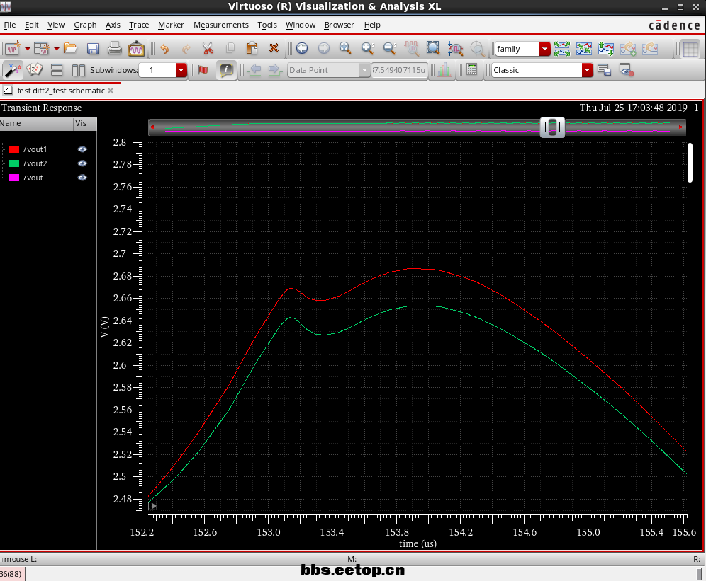

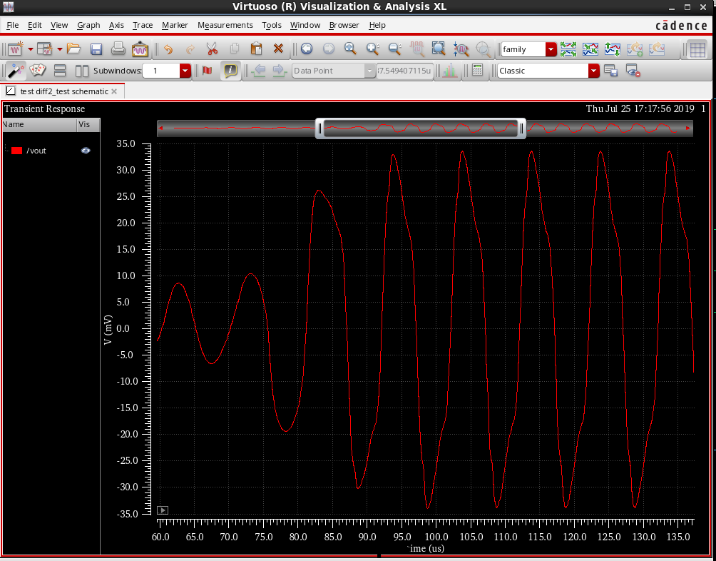

如图  请问是什么原因导致的 谢谢

It seems the input signal is only 100kHz. Can you check lower frequency input to see if the distortion is repeatable?
发表于 2019-7-29 14:54:13 | 显示全部楼层
看着像带宽不够,或者是输入信号沿太陡。可以看看低频下的表现是否还有这个问题。
发表于 2019-7-29 18:24:19 | 显示全部楼层
这是振荡了吧
