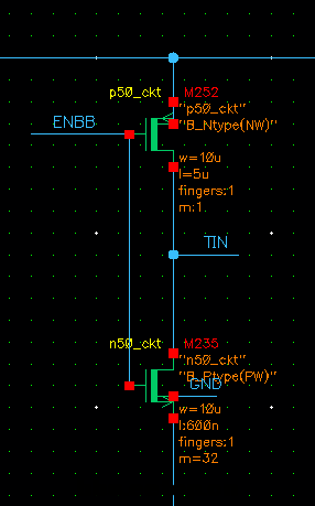

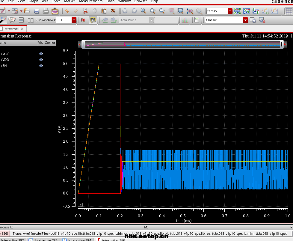

带隙基准电路,EN相比VDD延时200us,在各种corner下跑,产生了这种震荡,请问该怎么办   其他的都没有异常  谢谢

已经解决 启动电路模块里 加的这个上拉MOS管存在问题 删除了 整个电路就都行了
