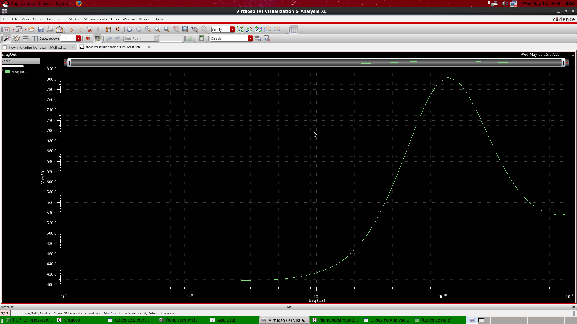

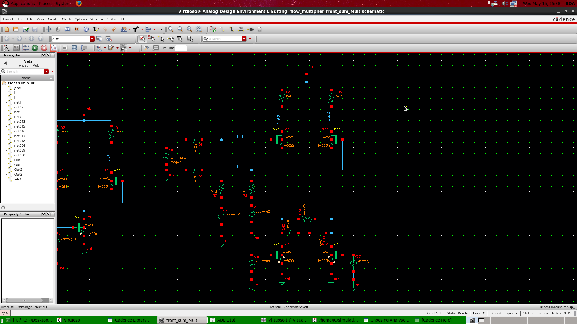

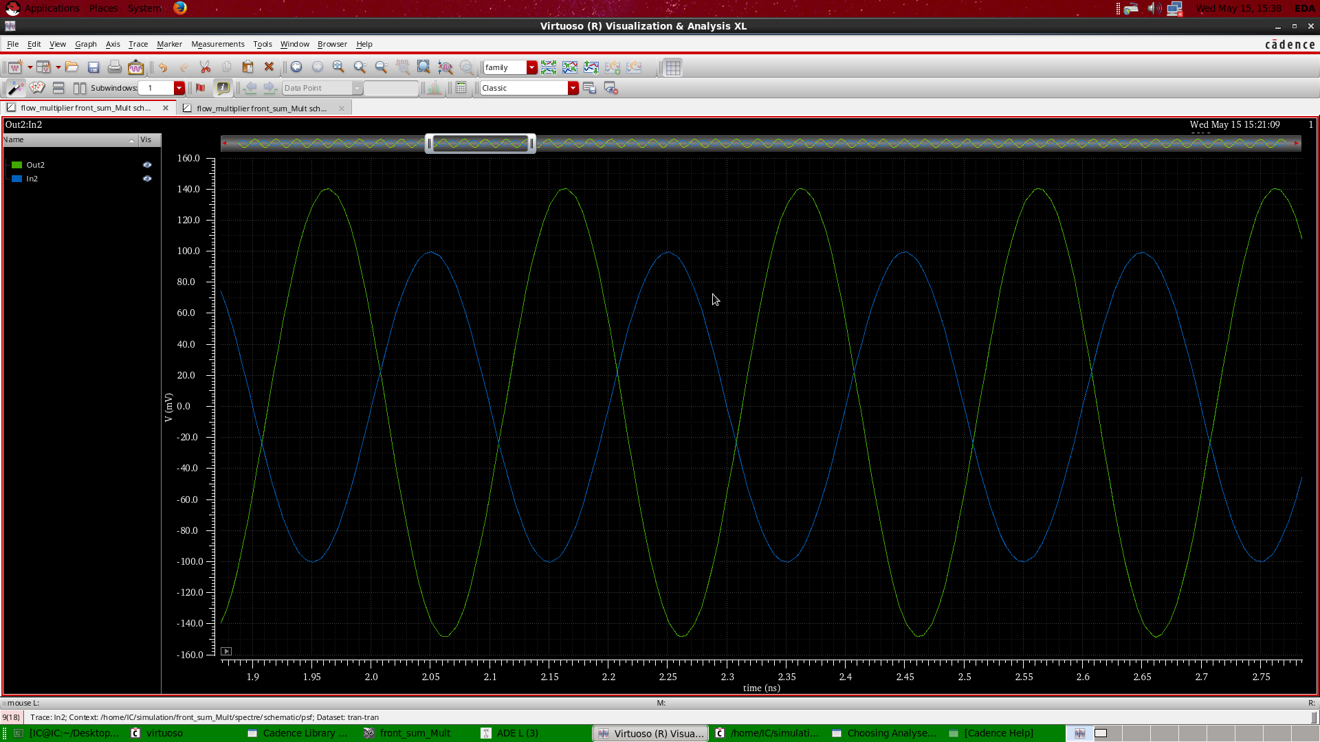

仿真如图所示的电路,AC仿真结果增益小于1,且在高频处增益有上翘。然而瞬态仿真结果并不是这样,瞬态仿真用100mV正弦作为激励信号,输出的是140mV正弦波,并且增益从100M-10G先平坦而后缓慢下降。为什么会出现这样相互冲突的结果呢?

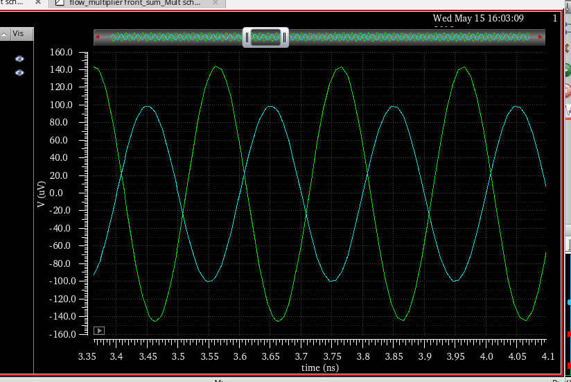

 楼主| 发表于 2019-5-15 16:04:35 | 显示全部楼层
rayhardenne 发表于 2019-5-15 15:55
你的电路能驱动100mV的输入吗?你改成100uV再试试看有没有同样现象
100uV时的波形
100uV时的波形

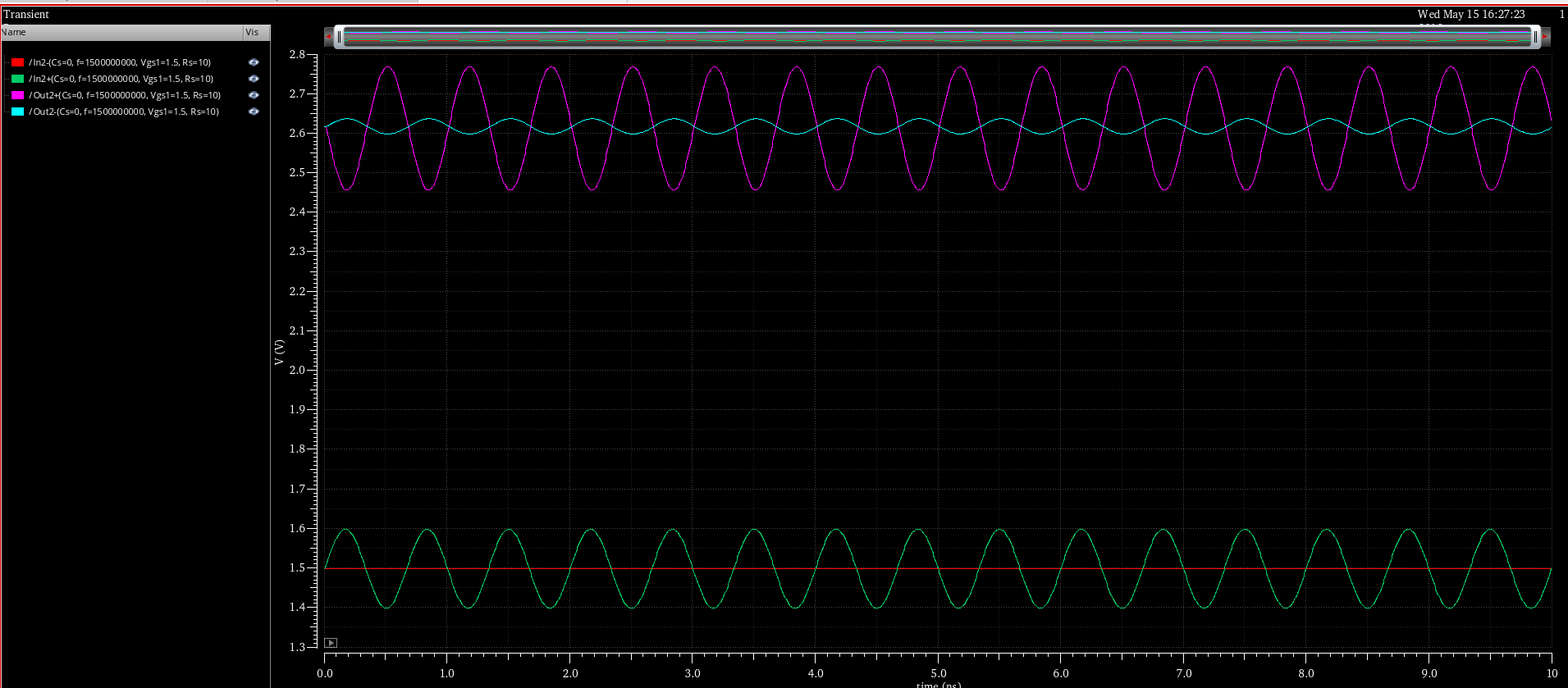

发表于 2019-5-15 16:20:02 | 显示全部楼层
你能分别给出IN+,IN-,OUT+,OUT-的波形吗,激励有可能加错了
 楼主| 发表于 2019-5-15 16:28:41 | 显示全部楼层
波形如下图
In2+\In2- Out2+\Out2- 波形
发表于 2019-5-16 09:17:55 | 显示全部楼层
CWBBest 发表于 2019-5-15 16:28
波形如下图
对啊,你的IN+,IN-不是差分信号啊,输入激励那里,正弦信号另一端不要接地
 楼主| 发表于 2019-5-16 09:58:30 | 显示全部楼层
差放是对In+和In-之差进行放大,而且另一端不是接地是叠加在偏置上所以波形是个平的。电路我一楼发了你可以看一下。
