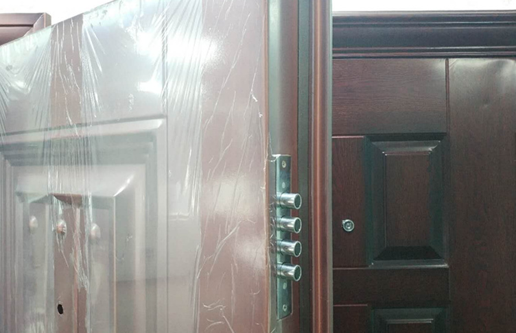

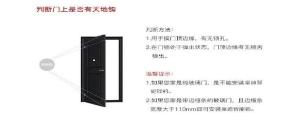

想要回答这个问题,还需要弄明白什么是天地钩。所谓的天地钩,就是在锁体锁舌的基础上,在门的顶部、底部或边框上部和下部增加了的锁舌。其好处是在遭遇暴力破坏的时候,具有更高的防护能力,其坏处就是和锁体是联动的,天地钩防不住技术开锁,而且在遭遇突发紧急情况时比如火灾,会阻挡救援进度。那么该怎么解决这个问题呢?
登录/注册后可看大图
防盗门上的天地钩
皇迪认为在带有天地钩的防盗门上,如果要安装全自动智能锁,应尽量拆下来天地钩,或者至少拆下一部分的天地钩。这是因为:1)天地钩增加了联动的部分,电机会很费力,将导致电池无法长时续航,而且也不利于电机的保养;2)由于安装的时候要照顾到天地钩,所以不管是锁体选择(有可能选错)还是安装过程(准确度要求高),都增加了难度;3)天地钩并不是国际标准,其本身也不是防盗门主流,而且还有很大的弊端。
