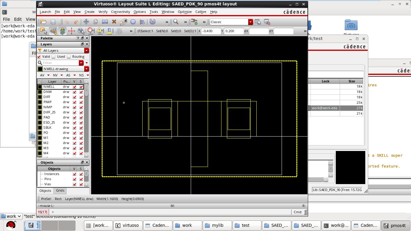

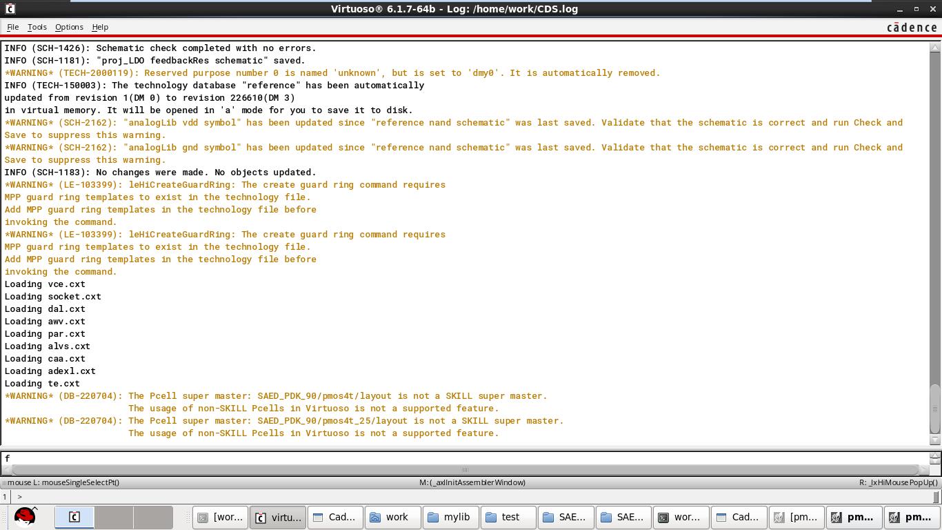

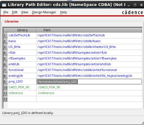

我导入了一个库到IC6中,只有电路模型出来了版图都是下图这种情况,问一下各位大佬是什么原因?该如何解决?
这是导库时弹出的窗口
这是库的路径设置

将工艺库下的display文件,拷贝到icfb 路径下边
发表于 2019-4-11 15:18:36 | 显示全部楼层

发表于 2019-4-11 15:36:18 | 显示全部楼层
tools -> technology file manager -> attach
试试
解决了,谢谢大佬
