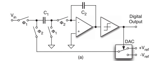

最近刚开始看Delta-Sigma调制器,按照书上搭了一个一阶的电路模型,仿真后发现:1、断开环路积分器是正常的   2、连接成环路后,电路不正常,有振荡的情况出现,不知道哪里出问题了。求指导!!!!电路如下图所示:
 楼主| 发表于 2019-4-10 17:46:02 | 显示全部楼层
C1、C2均为100fF 开关采用的是两相非交叠时钟
发表于 2019-4-10 22:19:56 | 显示全部楼层
反馈应该和输入相加。
也就是还需要一个c1电容。
回复 支持 1 反对 0

 楼主| 发表于 2019-4-18 16:55:11 | 显示全部楼层
huangjieg123 发表于 2019-4-10 22:19
反馈应该和输入相加。
也就是还需要一个c1电容。
请问C1电容应该加在哪里?你有能出功能的电路发给我看一下吗?谢谢
