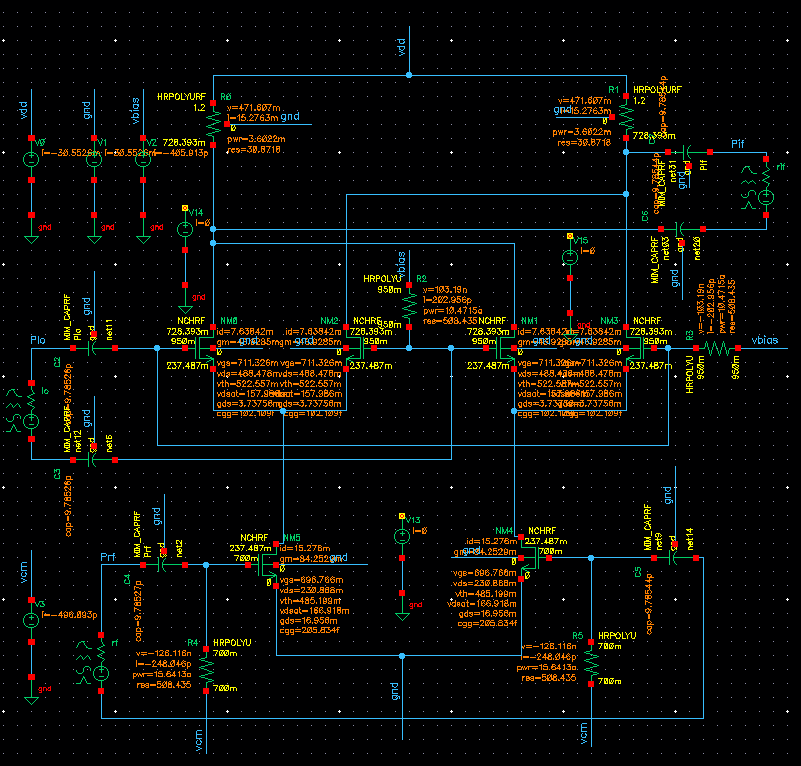

萌新刚开始学习射频IC设计,现在仿一款混频器,仿的变频增益负70多dB,噪声系数50dB左右,这肯定是极度不合理的,一楼是电路原理图,我把电流定下来,再定一个Vgs和Vds保证管子处于饱和区,直流工作点就确定了,按理说为了保证管子饱和,可调的宽长比不可能变动太大,为啥我现在仿出来的参数这么差呢,看的书是《CMOS模拟集成电路设计与仿真实例——基于Cadence ADE》,他这个是基于cadence5的,有些设置跟cadence6不一样,所以我觉得我的原因肯定是是哪里设置的不对,或者是要加vcvs之类的原因(瞎猜),想请教一下
原理图
原理图

直流工作点不合适(管子饱和是肯定的)也不至于负几十dB吧

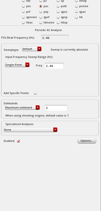

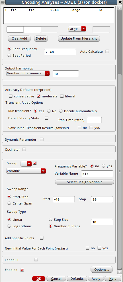

pss和pac设置如图
发表于 2019-3-5 16:10:03 | 显示全部楼层

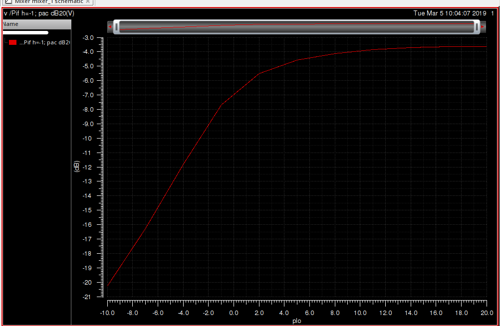

你PAC的输入频率填2.401G试试,看输出1M的转换增益
 楼主| 发表于 2019-3-5 18:05:18 | 显示全部楼层
5.png 回复 6# jzr1989
   好了很多,这是为啥呢
 楼主| 发表于 2019-3-5 18:59:46 | 显示全部楼层
回复 6# jzr1989
好了很多
