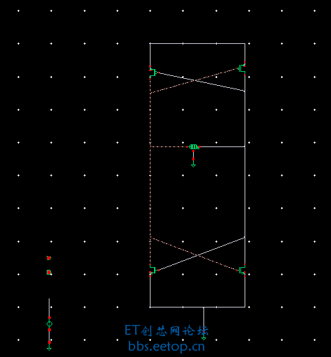

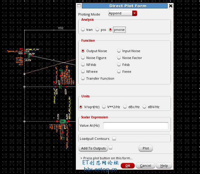

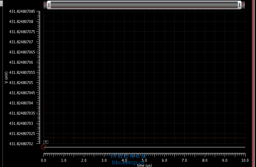

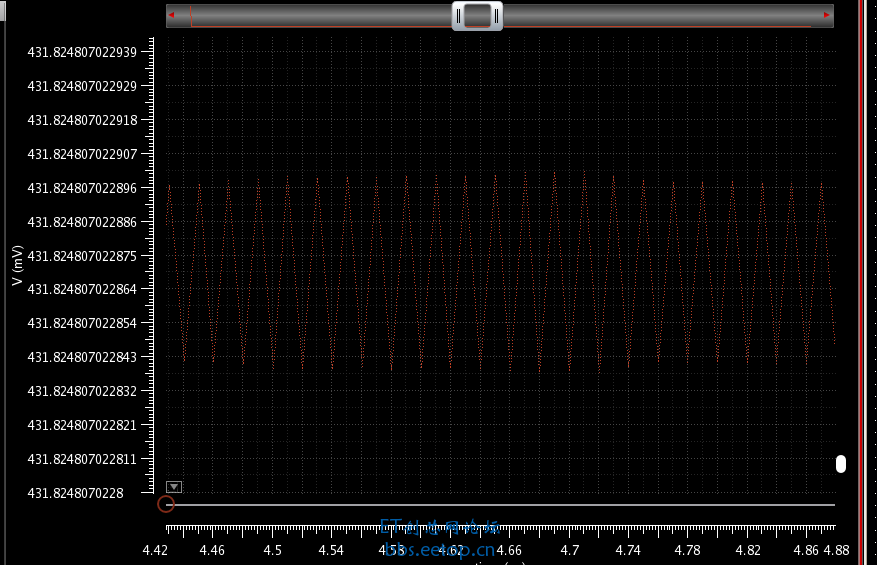

9.PNG 11.PNG 10.PNG 小弟初学VCO,按照仿真实例那本书上的介绍搭了一个简单的电路仿了一下,可以看到由于纵轴大小的关系,震荡部分看不清,拉大以后可以看到有起振的波形,但是怎么是三角波呢,还有我这里面Direct Plot Form的pnoise下没有phase noise按钮,求帮助

1. 明显没起振
2. output noise就是PN,单位选dBc/Hz
 楼主| 发表于 2018-11-21 15:20:06 | 显示全部楼层
回复 2# rayhardenne
    嗯嗯,加了初始条件,这下看到正弦的波形了

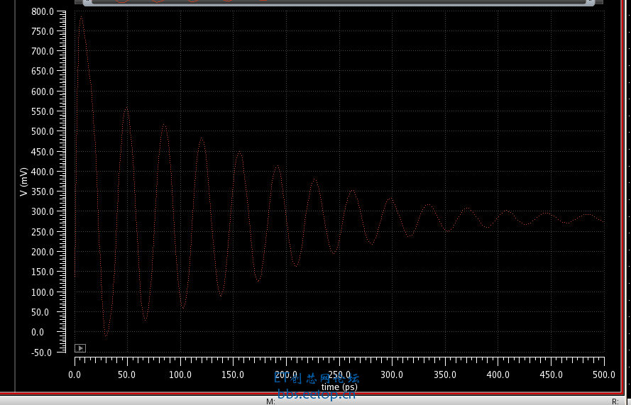

 楼主| 发表于 2018-11-21 16:23:44 | 显示全部楼层
回复 3# 辽东废人
    大哥这种情况是什么原因 12.PNG 之前电源电压是0.9v,能看到比较好的正弦波形,后来降到0.6v就是这样了 13.PNG 电源电压是怎么影响他不起振的

发表于 2018-11-23 09:20:13 | 显示全部楼层
先振荡,然后衰减没有了,说明VCO不满足起振条件。电路参数有点不合适

你的电源电压0.6V,上下两个管子不够分啊,所以从0.9V到0.6V会有不起振的现象。如果你还坚持用0.6V电源电压的话,建议你不要用这种结构了,只用NMOS做gm-cell
