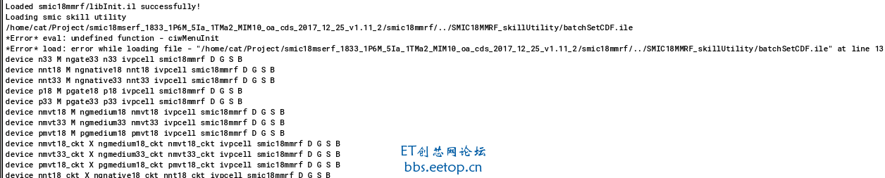

   哦哦,感谢回复。那如果没有pvtech.lib文件,还能够正常的进行Calibre+QRC这种提取寄生参数的流程吗?我这边没有pvtech.lib文件,按照foundry提供的步骤设置好提取流程,软件运行最好总是报错,说很多器件找不到。

   按fab给的guide就可以, 要看具体报错在哪里。你这种可能是选中了QRC界面“Enable Cellview Check”,不要选中再试试。

那个我试了一下,不选择Enable Cellview Check
还是提示一样的错误
也不知道是咋回事,能再帮我看一下嘛

这个似乎smic的很多pdk都有这个问题,不太清楚原因,应该也不影响你的后提,就是一直报error。我自己的解决的办法:进到PDK smic18mmrf下面,打开libInit.il文件,把后面load的那三个.ile文件所在的整段let全注释掉(删掉也可以),然后把这三个文在你自己的.cdsinit里面load。

感谢回复啊,在pdk路径下看了一下,是我截得这一部分嘛?
发表于 2018-11-20 15:50:05 | 显示全部楼层
从最上面到end emx initiali这里,每行前边加分号注释,最后一行不要注释

   哦哦,原来是分号注释。之后可以把这些内容复制到.cdsinit中即可吧?感谢耐心解答回复,太感谢了
