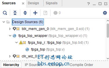

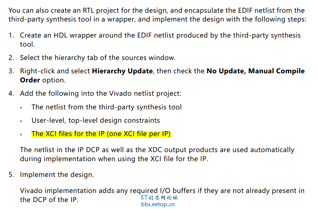

请问具体流程是怎么样的?我用的是synplify+vivado,我看xilinx官方手册,说是建个rtl工程,先要把edf文件用HDL wrapper包起来,然后再添加ip,再implementation。
现在遇到的问题是,implementation时候说设计是空的,应该是edf文件没有包对,我是先导入edf文件,然后建立block design,然后建立HDL wrapper。

在vivado中使用综合好的edf网表,需要像添加verilog源文件一样加到vivado工程中去。然后还必须加一个verilog文件(就是wrapper),这个文件只有module和port声明,没有逻辑内容。
