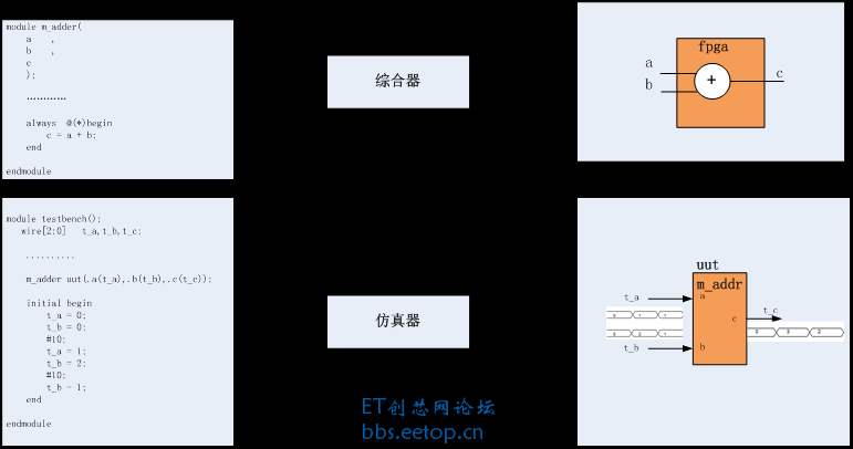

Verilg是硬件描述语言,顾名思义,就是用代码的形式描述硬件的功能。而我们最终是要在电路上实现该功能的。当Verilog描述出硬件功能后,我们需要综合器对Verilog代码进行解释,将代码转化成实际的电路来表示,最终实际的电路,我们称之为网表。这种将Verilog代码转成网表的工具,就是综合器。上图左上角是一份verilog代码,该代码描述了一个加法器功能。该代码经过综合器解释后,转化成一个加法器电路。QUARTUS、ISE和VIVADO都是综合器,集成电路常用的综合器是DC。
我们在FPGA设计的过程中,不可避免会出现各种BUG。如果我们编写好代码,综合成电路,烧写到FPGA后,才看到问题,此时去定位问题就会非常地困难了。在综合前,我们可以在电脑里对代码进行仿真测试一下,把BUG找出来解决,最后才烧写进FPGA。我们可以认为,没有经过仿真验证的代码,一定是存在BUG的。
为了模拟真实的情况,我们需要编写测试文件。该文件也是用verilog编写的,描述了仿真对象的输入激励情况。该激励力求模仿最真实的情况,产生最将近的激励信号,将该信号的波形输入给仿真对象,查看仿真对象的输出是否与预期一致。
为了做仿真验证,我们编写了测试文件。将测试文件和被测试对象加入到仿真器中。仿真器对测试文件和被测试对象的代码进行解释。根据测试文件,产生测试激励,输入给被测试对象;根据补测试对象的代码,产生被测试对象的输出。需要注意的是,在仿真过程中,没有将代码转成电路,仿真器只是对代码进行仿真验证。至于该电路是否可转成电路,仿真器是不关心的。
常用的仿真器是MODELSIM和VCS等。
