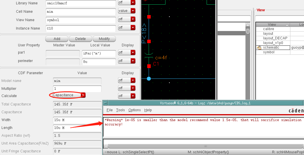

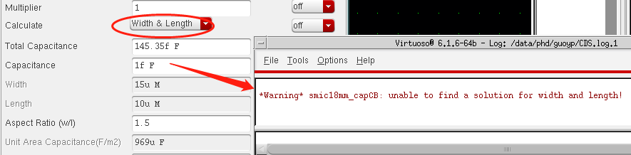

我看到SMIC的PDK中明明标有1fF的设置,也在其他帖子中见过,为什么我设置不成?
所以哪位朋友解释一下这是什么原因呢

发表于 2018-7-31 09:34:50 | 显示全部楼层
警告不是很明显吗
发表于 2018-7-31 09:35:02 | 显示全部楼层

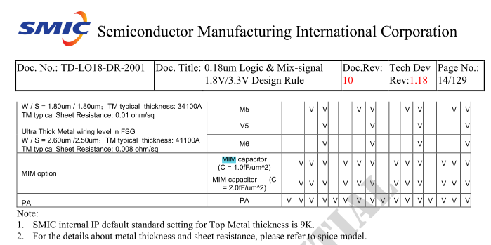

有最小尺寸限制的,手册里说的只是它的电容面密度而已
 楼主| 发表于 2018-7-31 10:30:47 | 显示全部楼层
回复 3# Albert潮
   谢谢,那电容就不能做到1fF了吗?按照它的尺寸限制,最小电容要220fF左右。如何实现1fF左右的电容呢?谢谢
 楼主| 发表于 2018-7-31 10:33:34 | 显示全部楼层
回复 2# 月夜之狼
    可是,它的最小尺寸确定的电容值远远大于我想要的1fF,如何做出小电容呢?前仿先用理想电容代替,版图的时候自己画吗?谢谢
发表于 2018-7-31 11:15:38 | 显示全部楼层
1fF的电容,用金属寄生就可以实现了

发表于 2018-7-31 13:53:53 | 显示全部楼层
用在ADC的电容绝对准度大概不是那么重要,
如果用MIM 或MOM (都是金属寄生电容),而且用单位电容凑成不同大小的电容应该就可以了。
