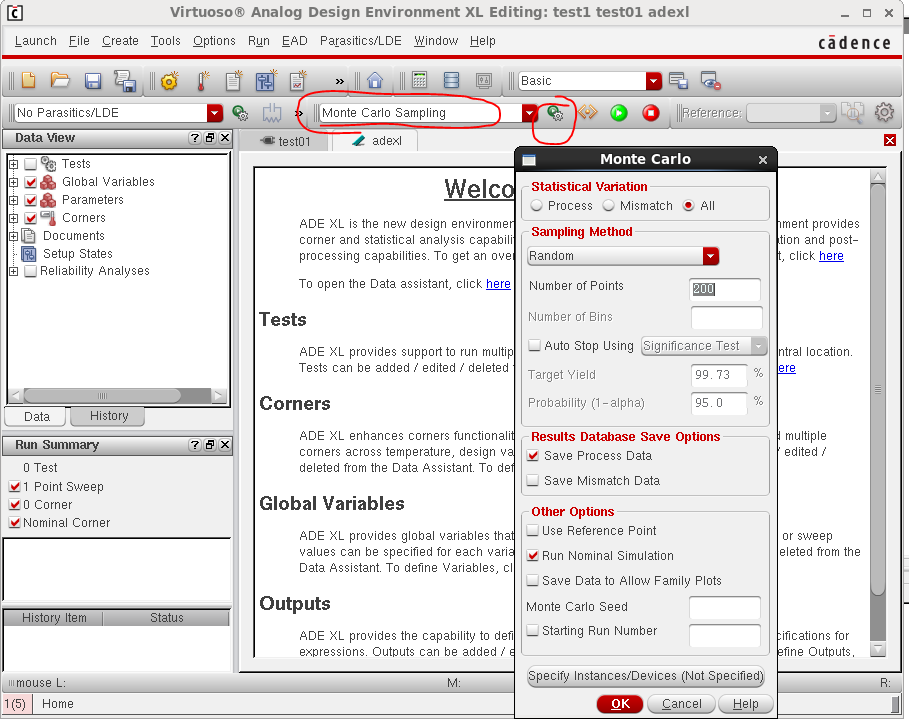

cadence IC617如何进行Mento carlo分析?
发表于 2018-7-3 10:45:31 | 显示全部楼层
如图所示,进入ADEXL, 然后红色圈圈处选择monte carlo sampling, 右边的小红圈点击后可以对monte carlo进行更进一步的设置。 Monte Carlo.PNG
 楼主| 发表于 2018-7-3 10:54:45 | 显示全部楼层
回复 2# mysteriousemp
   这个我知道,每次跑都会出错,需要其他设置吗?

   原来cadence下不能同时跑MISmatch和PROCESS,设置的时候单独选择mismatch和process分别跑就可以了。
发表于 2018-8-7 16:49:07 | 显示全部楼层
楼主好,你的问题解决了吗?我单选MISMATCH或PROCESS也是不行啊,之前会提示有个变量s,但我并没有加变量,不知道你有没有遇到这个问题,后面的错误和你上面贴图的是一样的
发表于 2018-8-7 21:58:13 | 显示全部楼层
回复 6# 骛空
    看你的model lib里,一般要定义sigma的值,可能你的模型文件里是s,一般定义为3,当然要看pdk怎么规范的
发表于 2018-8-22 14:04:31 | 显示全部楼层
回复 7# lesking
   主要还是他上面截图的错误,s那个我给个初值的话,后面就会出现4L贴图的错误,nominal simulation might have failed,这个不知道是哪里没设置好
