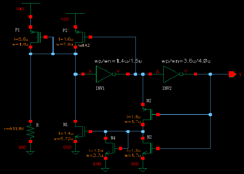

这是个电路中的启动电路,不知道有哪个高手能帮忙解释一下它的工作原理,以及它有什么优点和缺点。

顺便说一下,这个电路的输出信号跟整个芯片的复位信号有关。

电源上升阶段,较小时Y为0,较高时为1
发表于 2007-12-2 16:05:17 | 显示全部楼层
这个好像是上电复位和电源电压监控一起的电路,还有低压复位及回滞的功能
