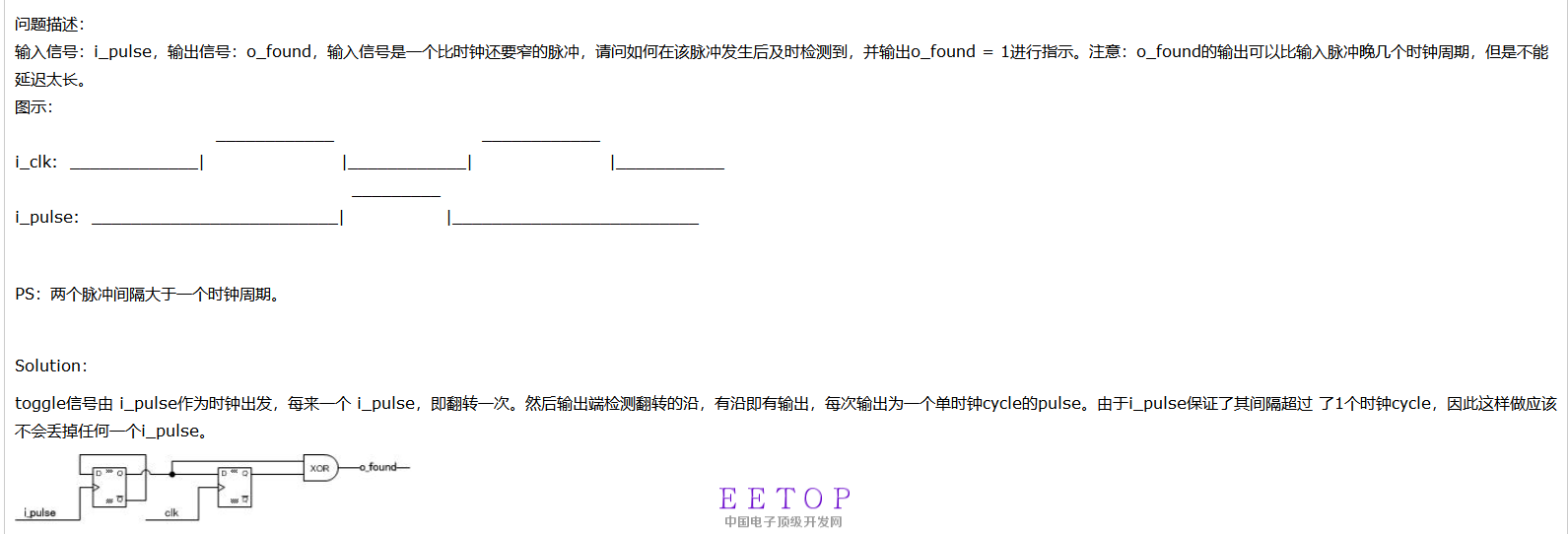

怎么确保一定能检测到有效脉冲?下面的方案无法保证输出脉冲宽度,各位ICer有没有更好的实现方案?
发表于 2018-5-11 17:46:53 | 显示全部楼层
这么做的话o_found仍然是个异步的,o_found输出能保证被其他模块的时钟采到吗
发表于 2018-5-11 20:18:12 | 显示全部楼层
再打一拍,用后面连个寄存器去异或
发表于 2018-5-11 23:53:56 | 显示全部楼层
pulse 生成前必须先同步到本时钟域
 楼主| 发表于 2018-5-12 09:25:01 | 显示全部楼层
回复 2# wsyctot
   不能,所以寻求更好的方案
发表于 2018-5-14 09:10:21 | 显示全部楼层
回复 5# zqq624723237
    我想到一招啊,用个fifo就可以了,i_pulse当作写入时钟,写入数据恒定为'd1,i_clk当作读时钟,再做个o_found就可以了或者用fifo的dout的最低位当o_found
发表于 2018-5-14 09:13:57 | 显示全部楼层
用一个异步fifo,i_pulse当作写时钟,din恒定为'd1,i_clk当作读时钟,就可以了
发表于 2018-5-14 13:12:08 | 显示全部楼层
pulse做时钟驱动一个加法器,加法器结果做跨时钟域处理,clk读结果
发表于 2018-5-15 10:38:04 | 显示全部楼层
触发器不就完了?触发后,不复位就一直保持值
