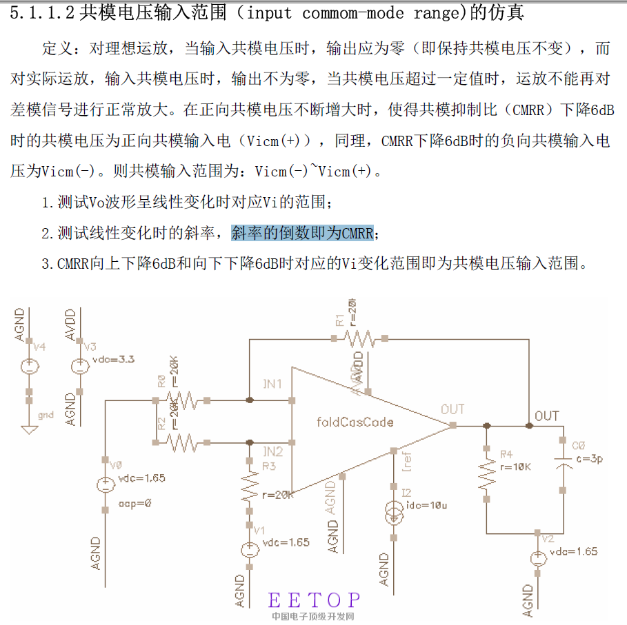

[原创] 输入共模范围仿真中,为什么这个斜率的倒数是CMRR?
发表于 2018-5-4 11:41:43 | 显示全部楼层 |阅读模式
悬赏100资产已解决
2中为什么这个斜率的倒数是CMRR?第3步,怎么把CMRR转成波特图?
最佳答案
查看完整内容
斜率=ΔVout/ΔVin,Av(DM)=1,Av(CM)=斜率,CMRR=Av(DM)/Av(CM)=1/斜率
发表于 2018-5-4 11:41:44 | 显示全部楼层

 楼主| 发表于 2018-5-7 14:18:23 | 显示全部楼层
回复 2# STSnow
斜率的倒数怎么画出来呢?

发表于 2024-3-6 10:56:33 | 显示全部楼层
typhoon222 发表于 2018-5-17 15:00
不是算,caculator里怎么画出来?
使用1/x函数就行
