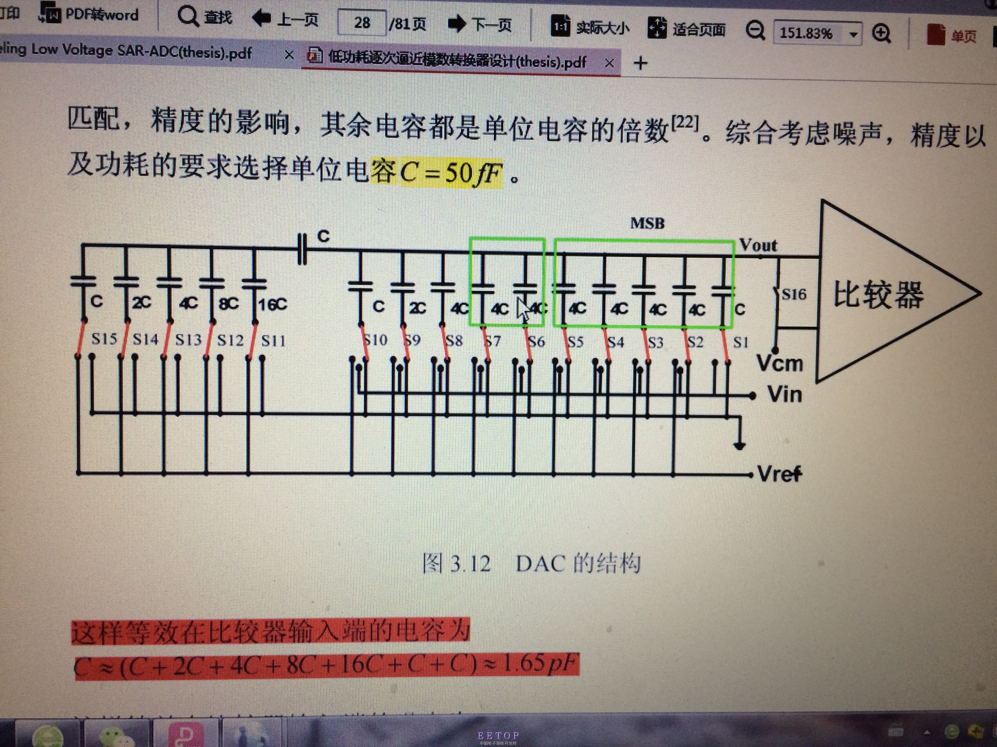

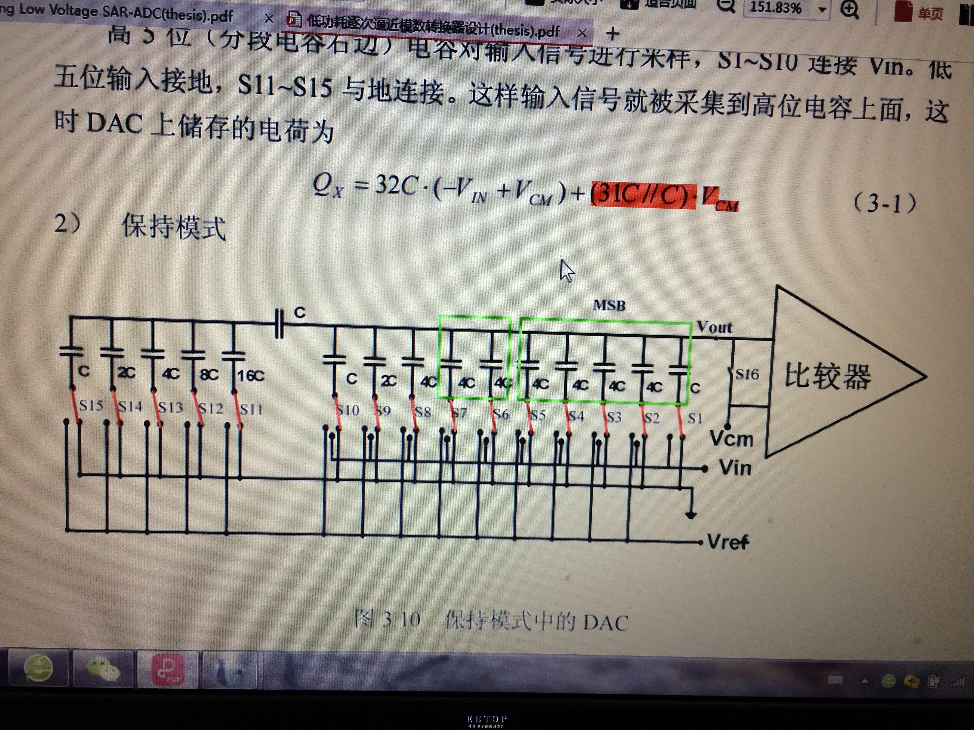

大神们,能告诉我为啥等效到比较器输入端的电容是31C+C吗?只算高位的电容?求解
我想问下,在采样阶段,高位下级板接的是Vin,为何我标记红色的电荷是(31C//C)*VCM,而不是(31C//C)*(VCM-Vin IMG_5673.JPG

看书要仔细吧,别问这种问题了。第一个问题32C+C//31C=33C
第二个问题注意看图和前后文。采样时 32C两边极板分别接VCM和VIN,C//31C两边极板分别接地和VCM
