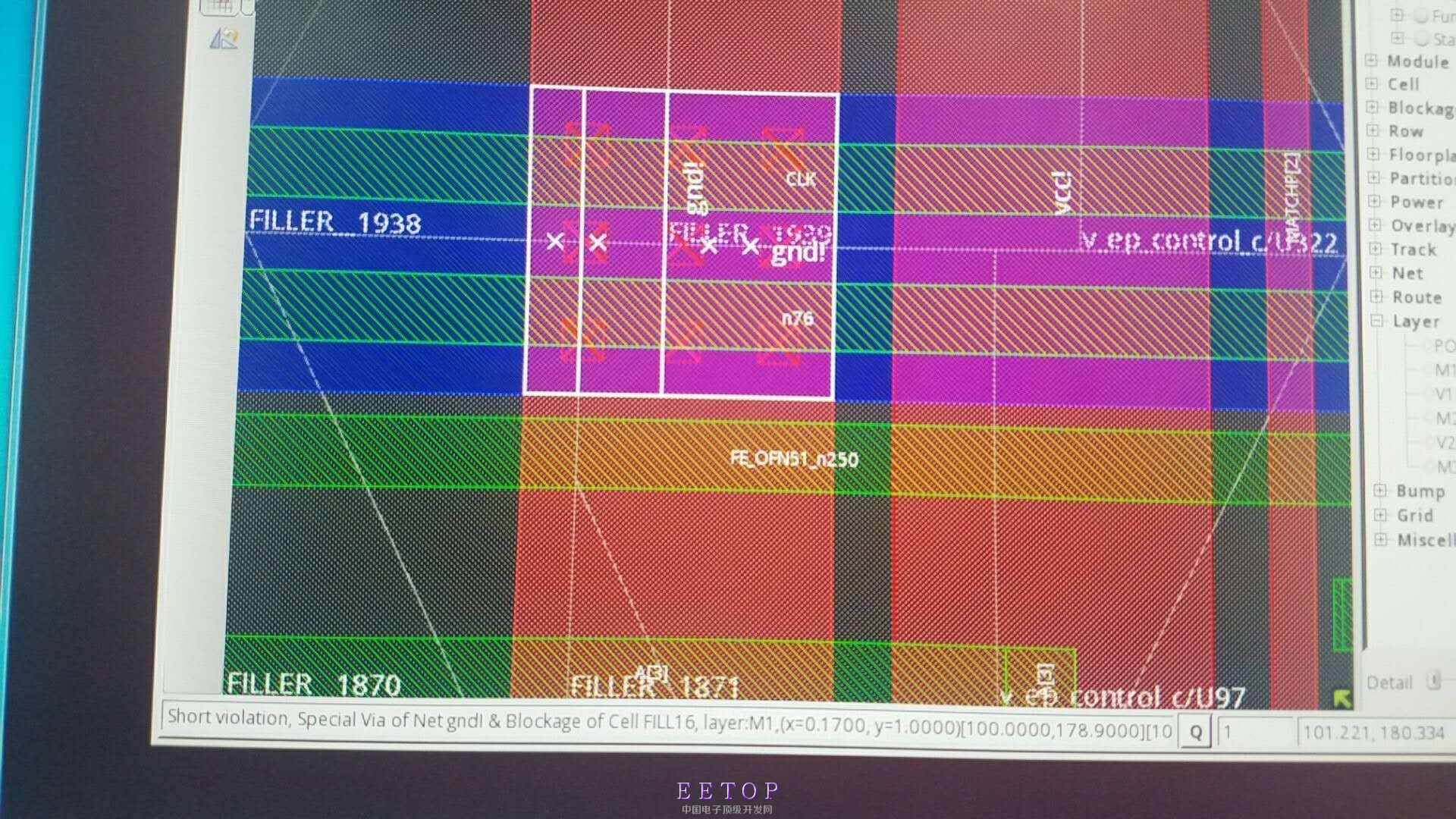

请教同学们哪位有遇到过类似的drc问题,power线上的via,提示short violation, special via of net gnd & blockage of cell filler, layer: M1,导出GDS在virtuoso中看没啥问题。如下图所示 177039803531959568.jpg

这是M5还是M6打到power rail的线么,如果是的话绿色是M4就short了
 楼主| 发表于 2017-12-14 21:34:50 | 显示全部楼层
回复 2# 18345175021
   蓝色是M1,红色是M2,绿色是M3
