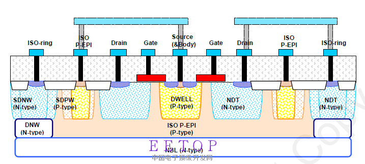

ISO与drain连高压,source端是不是靠红色的p-epi与蓝色iso环之间反向的pn结的耐压实现耐高压的?
发表于 2017-10-30 21:47:59 | 显示全部楼层
这是东部的工艺
发表于 2021-11-9 00:10:41 | 显示全部楼层
weijieyang 发表于 2017-10-30 21:47
这是东部的工艺
您好!我想问下这个是东部哪套工艺,最高耐压多少?
