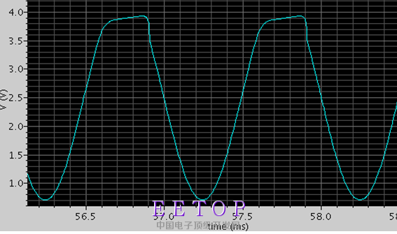

[求助] 请问class AB运放出现这种波形失真的原因是什么?前面用了跨导线性环。
发表于 2017-7-31 17:23:42 | 显示全部楼层 |阅读模式
登录/注册后可看大图
这种失真,波峰失真,波谷没事,我个人认为是P管除了问题。是大小设置不对,还是往哪个方向调?
发表于 2017-7-31 17:33:40 | 显示全部楼层
电源电压多少啊
发表于 2017-8-1 08:50:53 | 显示全部楼层
估计电源电压5V,饱和掉了
发表于 2017-8-1 09:02:47 | 显示全部楼层
由于看不到你的电路图,推测:你的输入或者输出端至少有一个不是class AB的,换句话说就是输入或者输出摆幅至少有一个不是全幅
发表于 2017-8-1 10:44:05 | 显示全部楼层
明显的饱和了。。。你要看你的偏置点
发表于 2017-8-1 11:03:31 | 显示全部楼层
把P管的宽长比做大
发表于 2017-8-2 09:05:02 | 显示全部楼层
确实不像class ab的输出,感觉是p管输出能力不够,像a类运放的输出
发表于 2021-12-2 23:01:32 来自手机 | 显示全部楼层
 楼主| 发表于 2021-12-9 14:36:24 | 显示全部楼层
输入幅度降低点,这是后仿真吗?或者是P管参数再调大点,应该是输出寄生电阻太大了。。。走线。挺难弄的。
发表于 2021-12-11 19:04:00 来自手机 | 显示全部楼层
这是前仿,调电路
