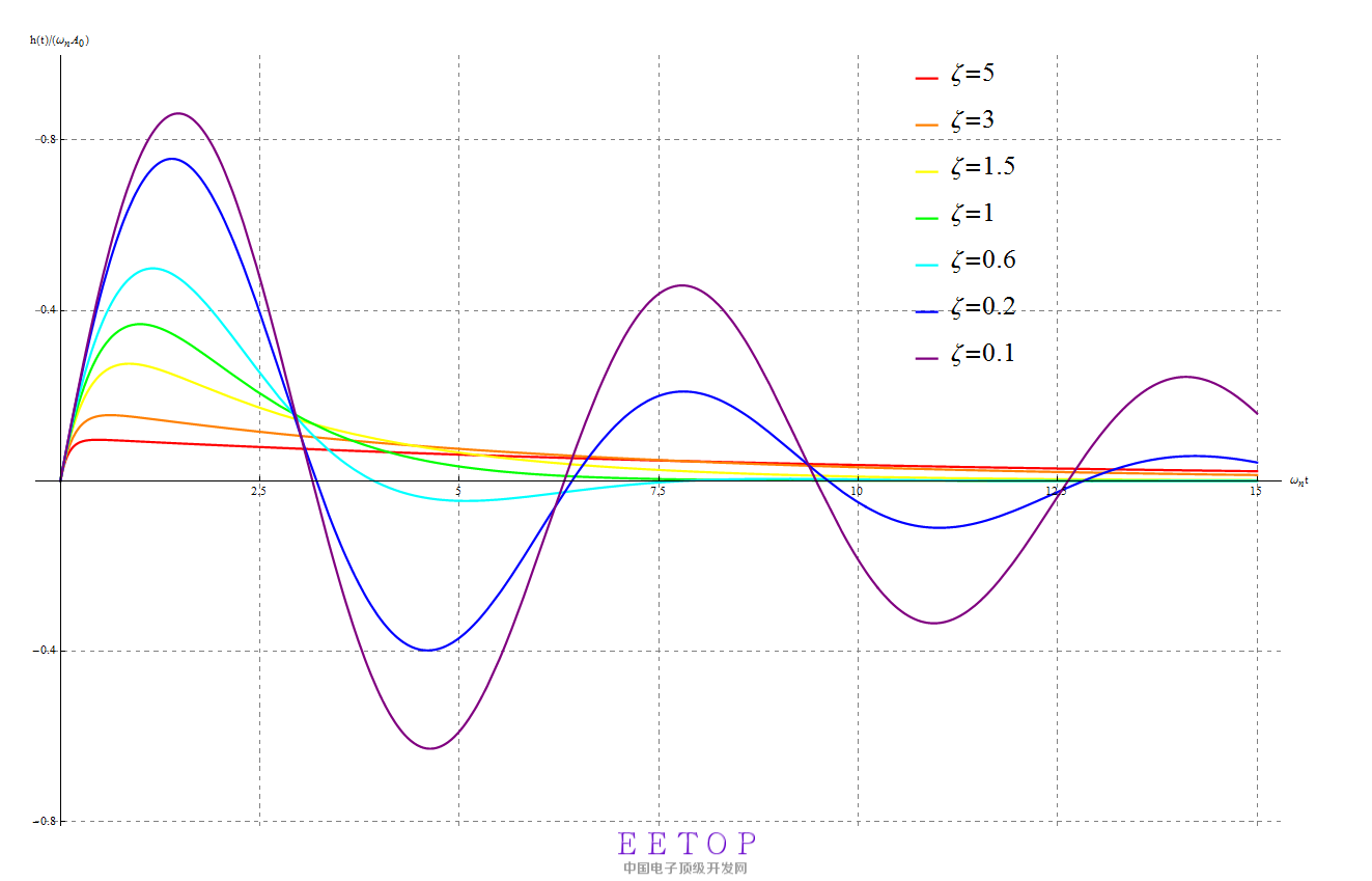

不同阻尼因子归一化(相等ωn条件)后的冲激响应如图4所示。横坐标为ωnt,纵坐标为h(t)/(ωnA0)
图4
